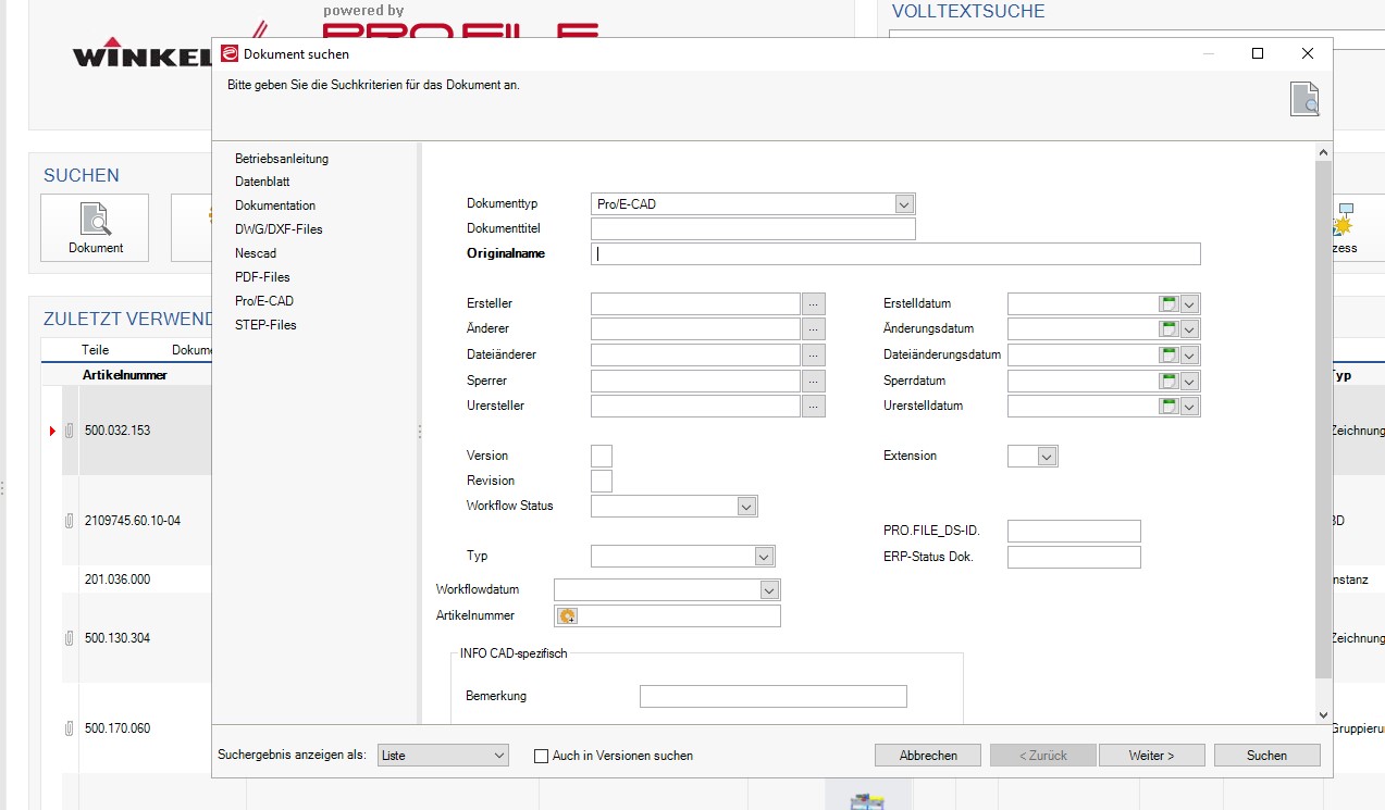

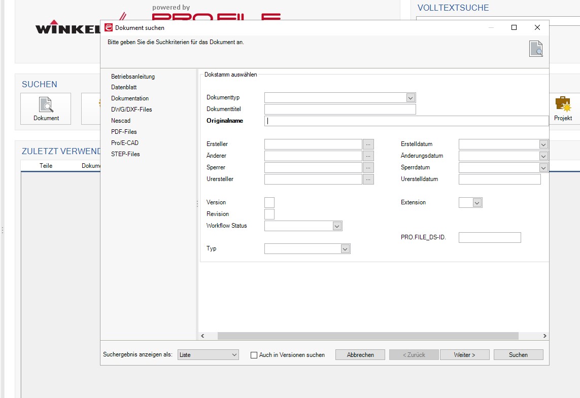

ich habe gerade festgestellt, dass unsere Dokumentensuche als Light-User anders aussieht wie im Full-User Modus.
Kann mir jemand helfen, wo ich die Einstellung finde warum die Suchen unterschiedlich aussehen?
In der MMC finde ich nur die Ansicht des Full-User. Leider blockkiert mir unser Virenscanner das Laden von Bildern
Der Light-User hat nicht standardmäßig einen Doktyp eingestellt und die Artikelnummer kann nicht gesucht werden.
Besten Dank für die Unterstützung.
-Bilder sind doch mitgeladen- Full-User und Light-User Darstellung

Hallo Ariane,
ich würde behaupten, das hat nichts mit Fulluse-Lizenz oder der Lightuse-Lizenz zu tun. Diese schränkt hauptsächlich nur ein, ob man Objekte wie Dokumente in PRO.FILE anlegen darf oder nicht.
Die Screenshots sehen schon fast so aus, als würden hier unterschiedliche Maskensätze gezogen werden. Am besten wäre ein Screenshot aus der MMC von der Maske "Dokument suchen"

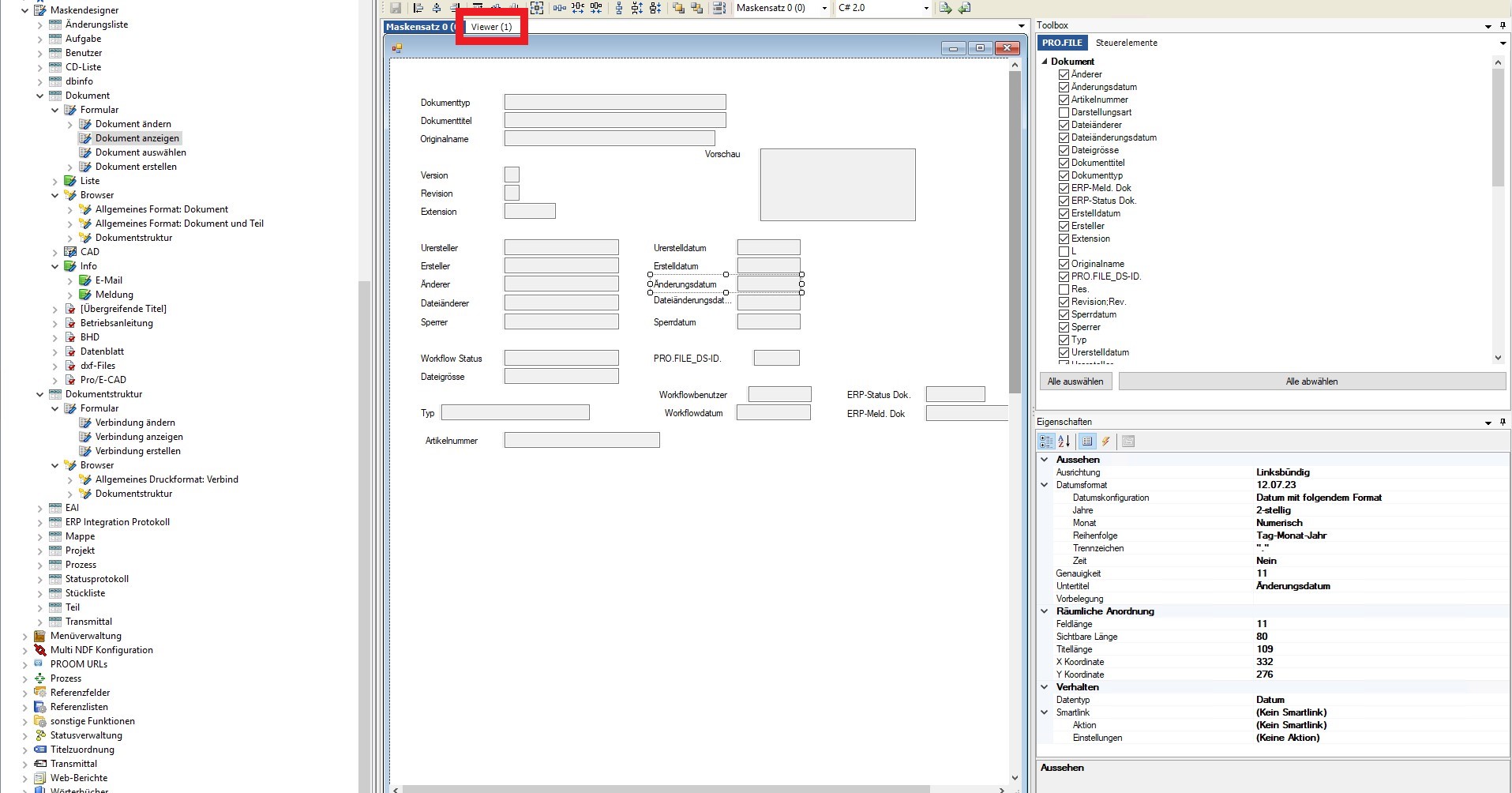

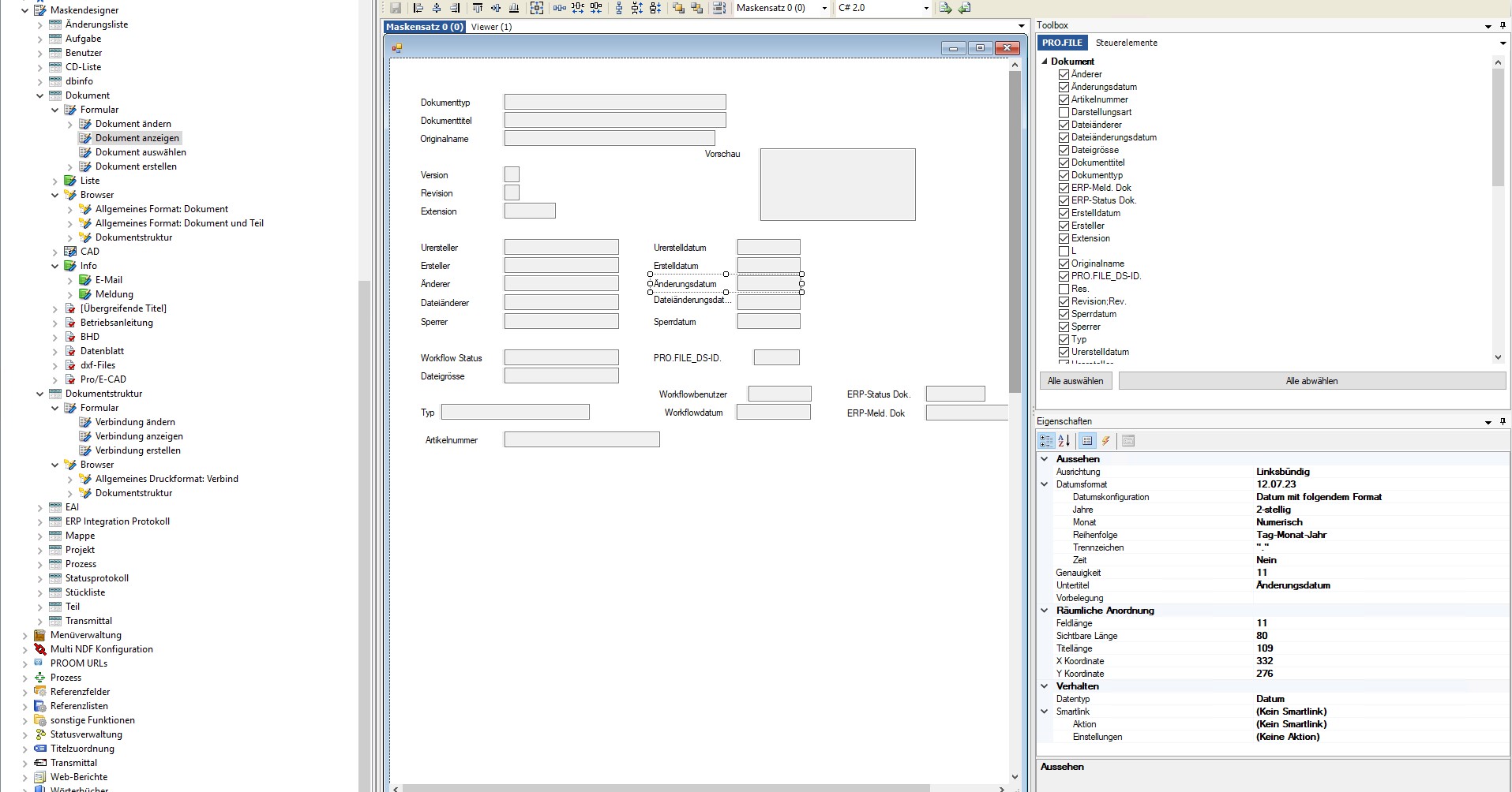

Hallo Peter,
Danke für die schnelle Antwort.
Ich finde nur einen Maskensatz.
Ein Bild der MMC anbei.

Ich denke es liegt wirklich an den Maskensätzen. Ich habe das mal im Screenshot rot markiert. Der Maskensatz 1 mit dem Name "Viewer" wird wahrscheinlich so aussehen, wie die Maske der Light User.
Am besten ist es wahrscheinlich einfach alle User auf den Maskensatz 0 zu stellen. Das geht in der MMC  -> Konfigurationparameter->PRO.FILE->Dokumente->Maskensätze->und hier am besten in allen Konfigurationsoptionen schauen das alle Benutzer auf dem Maskensatz 0 stehen und nicht auf 1.
