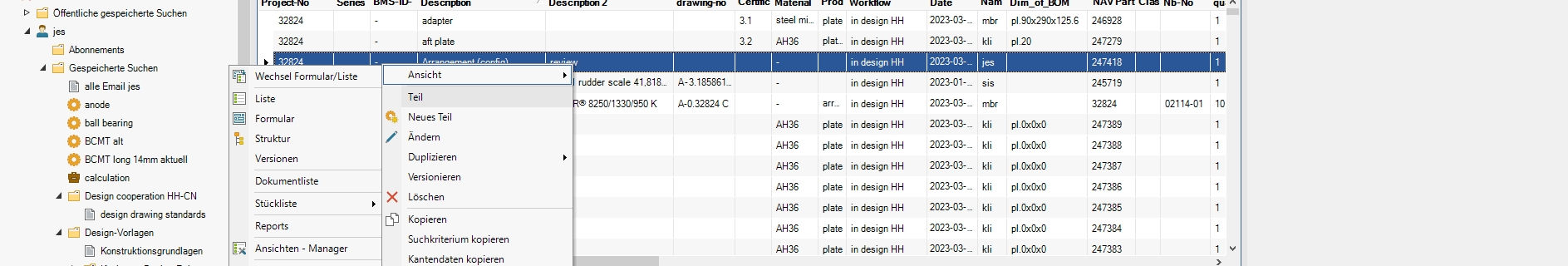

Moin Moin liebe ProFile Nutzer, seit 2 tagen klappt bei mir die weiterführende Werkzeugleiste nach links auf und nicht mehr nach rechts, weiß da Jemand Abhilfe? VG aus Hamburg Jens (ProFile 8.7)

das könnte daran liegen, dass du zu nahe am rechten Rand des Bildschirms das Kontextmenü öffnest und dann ein Untermenü wählst. Das Untermenü hat dann rechts vom Kontextmenü keinen Platz mehr und öffnet dann links vom Kontextmenü (so ist das jedenfalls bei uns der Fall).

Hallo Hannes, das dachte ich auch erst aber ich habe rechts viel mehr Platz als links

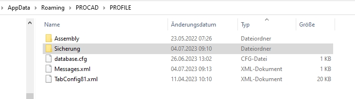

was du sonst noch veruschen kannst, wäre die Dateien einmal zu löschen (oder umzubenennen) die die Positionen und Größen der Fenster in PRO.FILE speichern. Ich habe gerade kein PRO.FILE da, aber die sind in deinem AppData-Verzeichnis im Ordner Procad bzw. Pro.FILE und heißen etwas mit Winpos.
Falls du sie nicht findest, sende mir mal ein Screenshot von den Ordnern mit den Dateien drinnen, dann kann ich es dir genau sagen.

die Datein stehen unter ...AppData\Roaming\PROCAD\PROFILE\

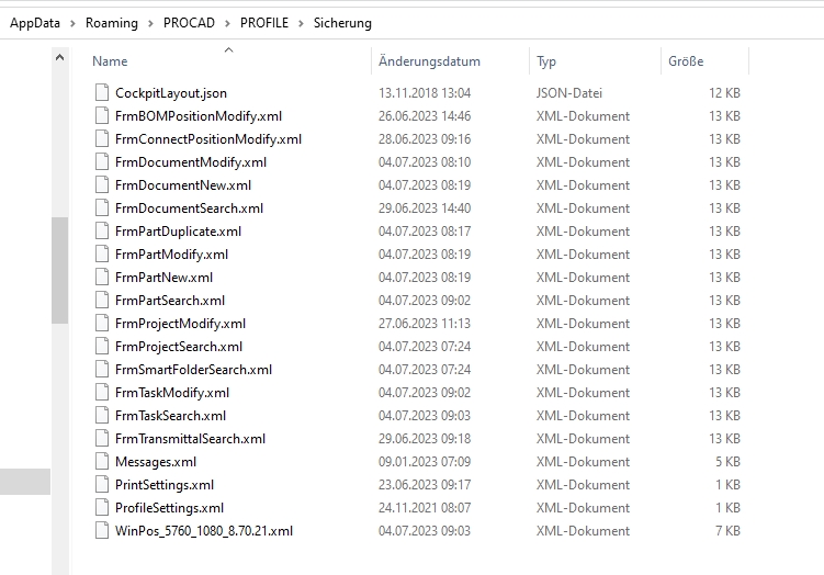

Hallo und vielen Dank für die Tips. Ich habe mit Absprache der IT nun alle Dateien in einen Sicherungs Ordner verschoben (Bild1) und nur die Dateien nach Absprache mit der IT database.cfg und TabConfig81.xml im Ordner gelassen. Nach Neustart ist dann die Messgaes.xml wieder hinzu gekommen. Sonst aber alles beim alten. Leider keine Veränderung.
So langsam hab ich mich auch daran gewöhnt. ;-)
Falls jemand aber noch einen Lösungsansatz weiß bitte melden. Viele Dank VG Jens

Das ist schlecht, dann ist es entweder ein Windowsproblem oder ein tieferes PRO.FILE Thema.
Hast du das Problem auch an anderen Rechner und haben das andere Personen an deinem Rechner? Und hast du ein anderes Programm, bei dem beim Rechtsklick so ein weiterer Reiter aufgeht und geht dieser rechts oder links auf?
Es wird nämlich nichts an Sondereinstellungen von Benutzern von PRO.FILE gespeichert, außer die Daten, die du gerade weggezogen hast.
