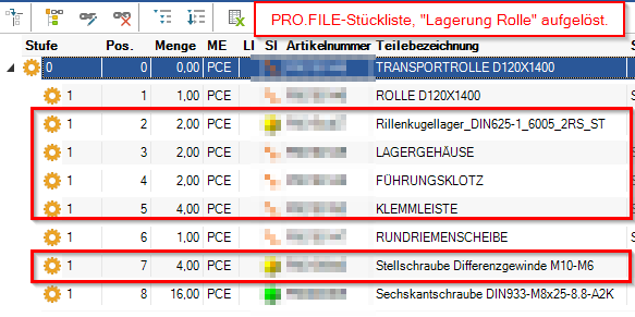

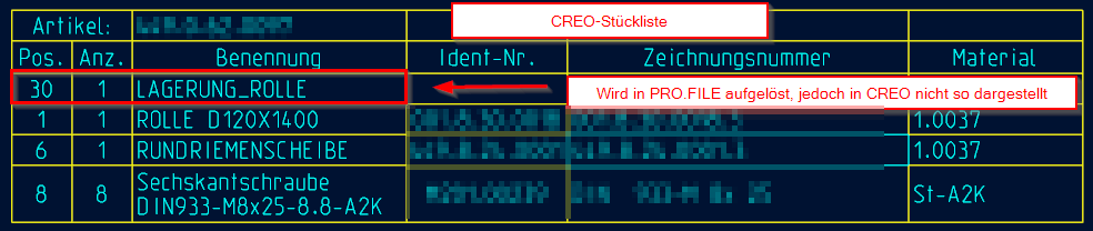

bei uns werden in CREO die Baugruppen erstellt, die Stückliste jedoch in PRO.FILE angepasst und wieder zurück nach CREO geschrieben. Die Stückliste in CREO wird über einen Wiederholbereich dargestellt, so dass man auch die Stücklistenballone automatisch setzen kann und diese abhängig von der Stückliste sind, soweit - so gut      .
Wenn man die Stückliste in PRO.FILE ändert (z.B. Positionsnummern), wird dies auch in CREO nachgezogen.
Wir verwenden ab und an Hilfsbaugruppen in CREO, d.h. diese Baugruppen dienen lediglich der Ansammlung von Komponenten, da diese sich somit schneller verbauen lassen. In der Stückliste jedoch werden diese Hilfsbaugruppen aufgelöst, d.h. die Komponenten in dieser untergeordneten Hilfsbaugruppe werden alle einzeln in der Stückliste gelistet. Somit erhalten diese Komponenten einen eigenen Stücklistenballon in der Zeichnung. Mit CREO hat das alles sehr gut funktioniert, auch die Stückliste in PRO.FILE funktioniert dahingehend.
Nun ist es aber so, dass die Stückliste in CREO die Stückliste aus PRO.FILE mit der "aufgelösten" Unterbaugruppe als solche nicht darstellt.
Gibt es einen Filter für die CREO-Stückliste, die ich setzen muss? Habe schon ein paar Dinge ausprobiert, jedoch nicht wirklich erfolgreich      .
Besten Dank im Voraus!

Hallo John,
es sieht so aus, als würdet ihr ja die Stückliste ganz normal in Creo aufbauen auf der Zeichnung und dann zu den Positionen dort einen Parameter für die Positionsnummern auf der Hauptbaugruppe abfragen. Dieser Parameter wird von PRO.FILE mit Werten gefüllt.
Deshalb ist dein Problem ein Problem für das Creo Forum, da du in Creo es auch gelöst bekommen musst, die Stückliste der Hilfsbaugruppe aufzulösen. Ich weis leider gerade nicht auswendig, wie das geht und müsste es selbst erstmal ausprobieren. Aber selbst wenn du es geschafft hast, weis ich nicht ob dann die richtigen Postisionsnummern der Einzelteile der Hilfsbaugruppe angezeigt werden.
Heute schon müsstest du in den Parametern der Hauptbaugruppe für die Positionen der Einzelteile, der Hilfsbaugruppe, die richtigen Positionsnummern finden können. Diese müsste PRO.FILE nämlich schon eingetragen haben. Wenn du nun aber die Hilfsbaugruppe auflöst, weis ich nicht ob Creo, in der Stückliste, für die Einzelteile, der Hilfsbaugruppe, die Positionsnummern aus den Parametern an der Hilfsbaugruppe oder die an der Hauptbaugruppe anzeigt.
