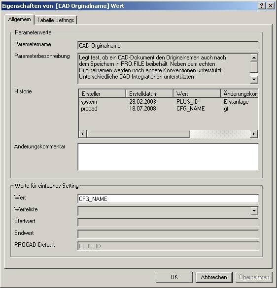

Gut wenn ihr 1000 Teile vom Kunden bekommt, ist das eine ganz andere Welt als die unsere. Für uns ist das echt angenehm, zu mal wir bisher sehr viele Bauteile mit dem selben Namen in verschiedenen Projekten hatten und die jetzt im ProFile zusammen kriegen müssen. Das hilft Dir aber wohl nicht weiter.
Irgendwo gaube ich hier schon gelesen zu haben, dass das eingestellt werden kann. In der ManagementConsole gibt es hierzu wohl den Parameter "CAD Originalname". Siehe JPG anbei. Den haben wir aber noch nie verstellt, und Sorry, damit will ich auch jetzt nicht rum spielen   .

Vielen Dank für die Informationen. Die Option CAD Originalname beutzen wir schon. Wenn ich Teil A von einem Workcenter X importiere und am nächsten Tag denselben Teil A von Workcenter Y von einem anderem PC importiere dann habe ich 2 gleiche Teile die auch gleich heißen. Entweder ist die Firma die uns betreut unfähig und inkompetent oder ist Pro.File ein Riesenschritt zurück wenn es um CAD Daten geht.

Der CAD Original Namen hat nichts mit dieser Einstellung zu tun wie es weiter oben beschrieben worden ist. Mit dieser Einstellung kann man einen Dateinamen konfigurieren. Soll heißen PRO.FILE kann Dateinamen automatisch generieren oder den Dateinamen erweitern mit einer PRO.FILE ID.
