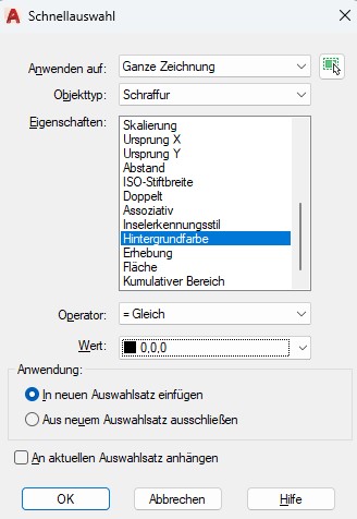

Die Hintergrundfarbe 0,0,0 würde hiermit gefiltert:
(sssetfirst nil (ssget '((0 . "HATCH")(-3 ("HATCHBACKGROUNDCOLOR" (1071 . -1040187392))))))

>"Die Hintergrundfarbe 0,0,0 würde hiermit gefiltert: (sssetfirst nil (ssget '((0 . "HATCH")(-3 ("HATCHBACKGROUNDCOLOR" (1071 . -1040187392))))))"
Oder per SausWahl
<siehe Anhang>
