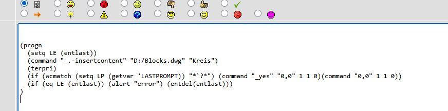

ich habe eine Frage zu dem _INSERTCONTENT Befehl.
Ich möchte mit Lisp, Blöcke in der aktuellen Zeichnung aus meinen Vorlagendateien heraus neu definieren.
Das funktioniert soweit auch mit der Zeile:
(command "_INSERTCONTENT" Dateiname Blockname "0,0,0" "1.0" "1.0" "0" )
Sind die Blöcke aber in der aktuellen Zeichnung verändert worden, kommt immer eine Abfrage (Screenshot im Anhang)
Kennt jemand eine Möglichkeit diese Abfrage zu verhindern, bzw. zu unterdrücken?
Wenn es in Lisp nicht möglich ist, gerne auch in VBA.
Für Tipps wäre ich sehr dankbar.
Gruß Woppi

Hallo Cadffm,
ich konnte gerade die Systemvariable BLOCKREDEFINEMODE testen.
Im Prinzip funktioniert es, es gibt aber leider einen kleinen Haken:
Ist der Block in der aktuellen Zeichnung verändert worden, funktioniert alles, weil man die Abfrage aus der Eingabeaufforderung in der
Lisp berücksichtigen kann:
(setvar "BLOCKREDEFINEMODE" 2)                          ;Dialogfeld oder eine Eingabeaufforderung in der Befehlszeile  siehe : BLOCKREDEFINEMODE Hilfe
(command "-INSERTCONTENT" Dateiname Blockname "j" "0,0,0" "1.0" "1.0" "0" )
(setvar "BLOCKREDEFINEMODE" 1)
Ist der Block in der aktuellen Zeichnung aber nicht verändert worden, kommt keine Abfrage.
Und dadurch kommt es bei dem "j" im Code zu einem Abbruch.
Kann ich selbst vorher feststellen ob der Block in der Zeichnung mal geändert worden ist, bzw. ob es zu einer Abfrage kommt oder nicht, damit ich das entsprechend berücksichtigen kann?
Gruß Woppi

ich habe nochmals in die Hilfe von BLOCKREDEFINEMODE geguckt, und setze die Variabel auf 2, damit kein Dialogfeld angezeigt werden soll.
Wenn nur eine "Eingabeaufforderung in der Befehlszeile kommt", kann ich das mit dem "J" in dem Lispcode quittieren.
Zur Erklärung, die Blöcke sollen mit meinem kleinen Programm automatisch neu definiert werden.
Der Benutzer des Programms soll selbst keine Entscheidung treffen.
Mein Problem ist, die "Eingabeaufforderung in der Befehlszeile" kommt nicht jedes Mal, sondern nur wenn der Block geändert worden ist.
Es kann aber sein das mein Programm hunderte oder mehr Blöcke neu definiert, und ich dann nicht weiß das z.B. beim fünften Block keine "Eingabeaufforderung in der Befehlszeile" kommt, und mein Programm dann leider abbricht.
Oder habe ich die "Autocad Hilfe" falsch verstanden.
Es müsste eine Einstellung geben, dass Blöcke Grundsätzlich neu definiert werden.
Woppi

erstellt am: 06. Mai. 2025 15:58    Editieren oder löschen Sie diesen Beitrag!  <-- editieren / zitieren -->   Antwort mit Zitat in Fett Antwort mit kursivem Zitat    Unities abgeben: 1 Unity (wenig hilfreich, aber dennoch)2 Unities3 Unities4 Unities5 Unities6 Unities7 Unities8 Unities9 Unities10 Unities Nur für woppi 10 Unities + Antwort hilfreich
Ich nehme mein Sorry zurück und bin noch mehr verwirrt wie zuvor
Nach eigenem Test kann ich deine Aussage NICHT bestätigen!
Die Rückfrage zum neudefinieren (Wert2) kommt bei mir IMMER, also besteht auch das Problem nicht (bei mir).

Jetzt denke ich zu wissen worüber du stolperst! Vermutlich testest du viel hin und her,
genau das kann zu einem weniger offensichtlichem Problem führen, welches du in einer realen Situation
eher selten hast?!
Du hast geschrieben "Sind die Blöcke aber in der aktuellen Zeichnung verändert worden, kommt immer eine Abfrage",
das stimmt aber nicht uneingeschränkt.
Die Abfrage kommt IMMER, es sei denn
der Block wurde bereits in der Dateisitzung mit insertcontent eingefügt UND danach NICHT geändert!
Ich nehme mal das für gewöhnlich dein "Update alle" nur einmal laufen muss in einer Dateisitzung,
dann würde es kein Problem geben. Also für den Fall eines Batchlaufes - kein Problem. Für andere Workflows aber schon noch.
Andernfalls müsste man wirklich prüfen ob die Abfrage erfolgt oder nicht.
Extra etwas holzig gschrieben, zur besseren Lesbarkeit
cadffm
良い精神
Beiträge: 22855
Registriert: 03.06.2002
Alles
erstellt am: 06. Mai. 2025 17:24    Editieren oder löschen Sie diesen Beitrag!  <-- editieren / zitieren -->   Antwort mit Zitat in Fett Antwort mit kursivem Zitat    Unities abgeben: 1 Unity (wenig hilfreich, aber dennoch)2 Unities3 Unities4 Unities5 Unities6 Unities7 Unities8 Unities9 Unities10 Unities Nur für woppi 10 Unities + Antwort hilfreich
dann also als Bild
siehe Anhang

du hast Recht, nach dem ich gestern geantwortet habe, ist bei weitern Test der Fehler wieder aufgetreten.
Aber Du hast dir ja krass viel Mühe gegeben! Vielen Dank!
Ich habe Deinen Code eingebaut:
(progn
(setq LE (entlast))
(command "_.-insertcontent" Dateiname Blockname)
(terpri)
(if (wcmatch (setq LP (getvar 'LASTPROMPT)) "*Neu*") (command "_yes" "0,0" 1 1 0)(command "0,0" 1 1 0))
(if (eq LE (entlast)) (alert "error") (entdel(entlast)))
Hatte dann aber mit dem ? ein Problem
(if (wcmatch (setq LP (getvar 'LASTPROMPT)) "*'?*") (command "_yes" "0,0" 1 1 0)(command "0,0" 1 1 0))
Und seit dem ich das dann durch das  "*Neu*" ersetzt habe, funktioniert es!!  (natürlich nur in Deutschland  )

erstellt am: 08. Mai. 2025 08:25    Editieren oder löschen Sie diesen Beitrag!  <-- editieren / zitieren -->   Antwort mit Zitat in Fett Antwort mit kursivem Zitat    Unities abgeben: 1 Unity (wenig hilfreich, aber dennoch)2 Unities3 Unities4 Unities5 Unities6 Unities7 Unities8 Unities9 Unities10 Unities
Das war natürlich mein Fehler.
Hatte beim Abschreiben von deinem Scrennshot das falsche Zeichen vor das Fragezeichen getippt.
' anstatt  ` (reverse quote)
Jetzt ist alles perfekt.
