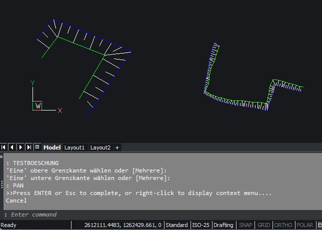

Hallo Forum
Ich habe vor einigen Jahren für einen Kollegen in einer anderen Dienstelle ein LISP-Tool zur Erstellung von Böschungslinien geschrieben.
Dieses nutzt zur Berechnung der Böschungslinien die vlax-curve-Funktionen.
Die Dienststelle meines Kollegen hat nun von AutoCAD Map3D 2023 auf AutoCAD Map3D 2025 geupdated.
Seit dem Update funktioniert das Tool nun stellenweise nicht mehr, bzw. bricht der Code aufgrund einer nil-Ausgabe anstatt einer Koordinate ab.
Daraufhin haben sie selbst eine Fehleranalyse des Codes durchgeführt und kommen zu folgendem Schluss: (siehe auch Anhang "README")
- vlax-curve-getClosestPointToProjection gibt in gewissen Situationen nil aus anstatt einer Koordinate.
- gewisse vlax-curve-Funktionen geben stellenweise ungenaue Werte aus
Da sie das Problem, auch nach einem selbst erstellten Forumspost (https://forums.autodesk.com/t5/visual-lisp-autolisp-and-general/vlax-curve-getclosestpointtoprojection-behaves-differently-in/td-p/13133157), nicht lösen konnten, kamen sie auf mich als Ersteller zurück.
Im Gegensatz zu den Forumsmitgliedern beim letzten Post, konnte ich das Problem ebenfalls Rekreieren (nur in ACAD 25 & nur bei 3d-Polylinien mit Erhebungen) und komme zum gleichen Schluss.
Allerdings ist auch mir nicht klar, wieso vlax-curve-getClosestPointToProjection nil ausgeben sollte.
Dies ist in der Doku zwar durchaus vermerkt, aber im Vergleich zu den früheren Versionen hat sich an den Punkten ja nichts geändert.
Und ob der nächstgelegene Punkt einen Millimeter oder zehn Kilometer entfern ist, sollte ja auch keine rolle spielen.
Ich stelle mal noch mein gesamtes Tool in den Anhang, falls wer Testen kann.
Für die DWG mit den Polylinien verweise ich erstmal auf die Anhänge des verlinkten Forums, da ich nicht weiss, welche Daten ich von der Dienstelle meines Kollegen veröffentlichen darf.
Die in der README erwähnten Test-Daten und GitHub-Ordner stehen mir leider nicht zur Verfügung.
Meine wichtigsten Fragen:
- Wer von euch kann das Problem ebenfalls Rekreieren?
- Wieso/wann gibt vlax-curve-getClosestPointToProjection überhaupt nil aus?
- Gibt es eine Idee wie ich das Problem immerhin umschiffen könnte?
Besten Dank im Voraus für alle Hinweise, Tipps & Lösungen

Bei mir liefern beide Versionen das gleiche Ergebnis - aber Ihre DWG könnte große Koordinaten verwenden, die an der Grenze der numerischen Stabilität von AutoCAD liegen - versuchen Sie, Ihre Geometrie näher an 0,0,0 zu verschieben.

Ich habe von meinem Kollegen inzwischen eine "Neutrale"-Datei bekommen die ich hier teilen darf (siehe Anhang "BoeschungsTest_Neutral.dwg").
In der neu angehängten Variante des Tool ist nun auch ein Command zum direkten Aufruf definiert: (siehe Anhnag "TestBoeschung_Command.lsp")
Code:
(defun c:TestBoeschung ( / )(L-Boeschung "0" "0" nil))
In der DWG-Datei befinden sich zwei Linienpaare (3dp) mit jeweils einer TopLine (blau) und einer LowLine (grün).
Nach Ausführen des Befehls muss erst die Obere- und dann die Untere Linie ausgewählt werden (geht auch anders herum, die Berechnung ist dann einfach auf dem Kopf).
Bei beiden Linienpaaren bricht das Tool bei mir ab einem gewissen Punkt ab, da beim Aufruf der vlax-curve-getClosestPointToProjection Funktion nil zurückgegeben wird.
Dieser Fehler tritt bei mir nur in ACAD 25 auf, in 23 & 24 nicht. All unsere ACADs sind mit Map 3D installiert.
Wichtig für Leute die es Testen wollen!:
Der im Tool verwendete DCL-Dialog wird on the Fly als Temporäre .dcl-Datei im entsprechenden Temp-Ordner erstellt (siehe (getvar 'TEMPPREFIX)).
Bei einem Absturz kann die Datei voraussichtlich nicht korrekt gelöscht werden.
Ich hatte damals leider keinen entsprechenden Errorhandelr integriert...
Am Schluss muss also manuell aufgeräumt werden.
@VMichel
Wir arbeiten mit Koordinaten im siebenstelligen Bereich.
Wenn wir die Linien näher an (0 0 0) schieben, scheint das Problem zu verschwinden.
Allerdings sind unsere GeoDaten an das Koordinatensystem unseres Landes gebunden und können/dürfen nicht verschoben werden.
Unsere älteren Versionen hatten mit den gleichen Koordinaten keine Probleme.

Ein halbes Jahr später und ich habe mein Tool "gefixt".
Hier also mein kleiner Nachtrag als Abschluss.
Ich konnte zwei Hauptprobleme ausmachen:
1. Große Koordinatenbereiche (z. B. sieben Vorkommastellen) führten dazu, dass vlax-curve-getClosestPoint gelegentlich nil zurückgab.
→ Ich umgehe das nun mit einer temporären Shift-Transformation der Objekte in den Nullbereich.
2. Rundungsungenauigkeiten (bei Tests bis zu 1e-16) verursachten nil-Rückgaben bei vlax-curve-getPointAtDist und ähnlichen Funktionen.
→ Hier hilft nun eine zusätzliche Sicherheitsabfrage.

Leider steht mit BricsCAD schon eine weile nicht mehr zur Verfügung, aber falls du zugriff hast wäre ich natürlich auf das Ergebnis gespannt.
[/i]
In BricsCAD V25 läuft das Programm fehlerfrei. Screenshot liegt bei
