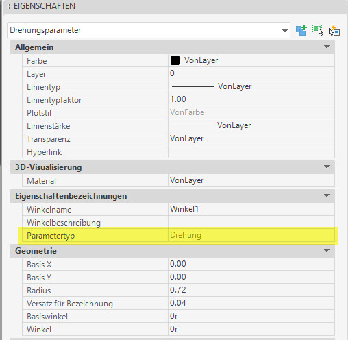

ich habe einen dynamischen Block und möchte feststellen, ob ein Drehungsparameter vorhanden ist, damit ich den Wert auf den Winkel der eigentlichen Blockreferenz draufaddieren kann.
mit der Methode getdynamicblockproperties erhalte ich folgende Werte:
; Eigenschaftswerte:
;  AllowedValues (RO) = nil
;  Description (RO) = ""
;  PropertyName (RO) = "Winkel1"
;  ReadOnly (RO) = 0
;  show (RO) = -1
;  UnitsType (RO) = 1
;  Value = 1.95188
Den Parametertyp "Drehung" bekommme ich so aber nicht, geht das gar nicht oder sehe ich den Wald vor lauter Bäumen nicht??
Bin wie immer dankbar für jeden Tipp.
viele Grüße
Jörn

>" habe einen dynamischen Block und möchte feststellen, ob ein Drehungsparameter vorhanden ist, "
blk ist der Block, nicht die Blockreferenz!
Beim allgemeingültigen programmieren müßte man ja zunächst herausfinden wie der (oder die) Dreh-Parameter heißen!
Für die Blockreferenz, in welcher du dann den Wert auch änderst, kommt man dann so weiter
Code:
Extra mal allgemein:
(defun getalldynprops (blk / pli)
    (mapcar '(lambda ( x )
  (if (/= "Origin" (vla-get-propertyname x)) ; <- ! Achtung / Fehlerquelle falls ein Parameter "Origin" genannt wurde
      (setq pli (cons (strcat (vla-get-propertyname x) " - " (vl-princ-to-string(vlax-get x 'value))) pli))
        (vlax-invoke blk 'getdynamicblockproperties)
  (foreach s pli (print s))
  (princ)
(getalldynprops (setq blk (vlax-ename->vla-object(car(entsel)))))
oder wenn du den Parameternamen ohnehin schon kennst:
(getpropertyvalue (car(entsel)) "AcDbDynBlockPropertyWinkel1")

Hallo Sebastian,
danke für Deine Ausdauer, ich habe jetzt die Blockdefinition verwendet und schon klappt es. Ich habe mir erstmal eine Liste mit Parametertyp und Parametername ausgegeben, damit komme ich in jedem Fall weiter.
Code:
(defun c:test:DynPara ( / obj)
  (if (setq obj (car(entsel "\nDynBlockRef picken:")))
    (test:DynPara:List
      (vla-item(vla-get-blocks(vla-get-activedocument(vlax-get-acad-object)))
        (vla-get-Effectivename (vlax-ename->vla-object obj)))
(defun test:DynPara:List (vla-BlockDef / PARALIST X)
  (if (and
        (= :vlax-true (vla-get-isdynamicblock vla-BlockDef))
        (= :vlax-true (vla-get-hasextensiondictionary vla-BlockDef))
        (setq ParaList(mapcar '(lambda(X)
                                (list (cdr(assoc 0 (entget(cdr X))))
                                      (cdr(assoc 305 (entget(cdr X)))))
                        (vl-remove-if (function(lambda(X)(or(/=(car X)360)
                                                            (not(wcmatch
                                                                  (cdr(assoc 0(entget(cdr X))))
                                                                  "*PARAMETER")))))
                          (dictsearch
                            (vlax-vla-object->ename (vla-getextensiondictionary vla-BlockDef))
                            "ACAD_ENHANCEDBLOCK"
    ParaList)
Rückgabeliste:
(("BLOCKROTATIONPARAMETER" "Winkel1")
  ("BLOCKFLIPPARAMETER" "Umkehrstatus1")
  ("BLOCKFLIPPARAMETER" "Umkehrstatus2")
  ("BLOCKLINEARPARAMETER" "Abstand1")
  ("BLOCKLINEARPARAMETER" "Abstand2")
  ("BLOCKLINEARPARAMETER" "Abstand3"))
