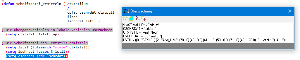

Hallo an alle,
ich hab ein Problem mit der Windows-Schrift Arial Halb Schmal (siehe Anlage). Ich kann für diese Windows-Schrift noch den Textstil Arial_Narrow erstellen (siehe Anlage). Im Programmcode möchte ich anschließend die Schriftdatei ermitteln, in dem ich vom Textstil den Gruppencode 3 verwende (siehe Anlage). In der Variablen cschrdat müsste eigentlich entsprechend der Windows-Schrift der Wert "ARIALN.TTF" stehen. Leider ist der besagte Wert aber "". Dadurch kommt es in weiterem Programmverlauf zu Folgefehler.
Dieses Problem habe ich nur bei dieser Windows-Schrift.
Was kann ich tun, damit bei der Windows-Schrift Arial Halb Schmal der richtige Wert im Gruppencode 3 steht?

erstellt am: 10. Jan. 2023 14:55    Editieren oder löschen Sie diesen Beitrag!  <-- editieren / zitieren -->   Antwort mit Zitat in Fett Antwort mit kursivem Zitat    Unities abgeben: 1 Unity (wenig hilfreich, aber dennoch)2 Unities3 Unities4 Unities5 Unities6 Unities7 Unities8 Unities9 Unities10 Unities Nur für Bernd10 10 Unities + Antwort hilfreich
Hast du den Stil selbst per Programmierung zusammengebastelt?
Teste es noch einmal: Neue Dateisitzung, den Stil per Hand über STIL erstellen und dann auslesen,
da solltest du dann auch ein "ARIALN.TTF" in der entitylist finden.

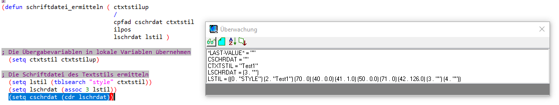

Hallo cadffm,
danke für Deine Antwort.
Wie von Dir beschrieben habe ich nun in einer neuen Zeichnung den Textstil mit dem Befehl Stil neu erstellt. Leider ist der Wert der VAriable cschrdat noch immer "" (siehe Anlage").
Was kann ich noch tun?

erstellt am: 10. Jan. 2023 16:11    Editieren oder löschen Sie diesen Beitrag!  <-- editieren / zitieren -->   Antwort mit Zitat in Fett Antwort mit kursivem Zitat    Unities abgeben: 1 Unity (wenig hilfreich, aber dennoch)2 Unities3 Unities4 Unities5 Unities6 Unities7 Unities8 Unities9 Unities10 Unities Nur für Bernd10 10 Unities + Antwort hilfreich
220110-1.dwg
In dem Fall habe ich spontan keine Ahnung warum oder was bei dir passiert.
Bei selbst neu angelegtem Stil hätte ich es nicht erwartet so wie du zeigst.
Wie siehst es denn mit txt.shx oder arial aus?

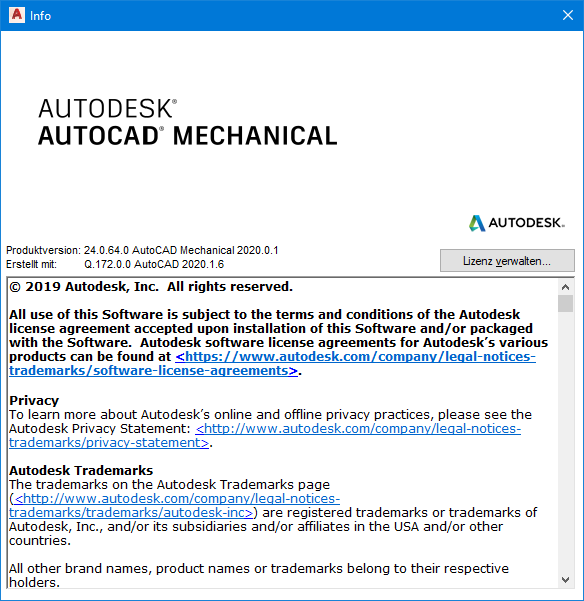

Welche Productverion(en) hast du denn genau, also eigentlich wird nur AutoCAD interessieren,
aber es schadet auch nicht das ganze INFO Dialogfeld zu teilen.

erstellt am: 12. Jan. 2023 07:26    Editieren oder löschen Sie diesen Beitrag!  <-- editieren / zitieren -->   Antwort mit Zitat in Fett Antwort mit kursivem Zitat    Unities abgeben: 1 Unity (wenig hilfreich, aber dennoch)2 Unities3 Unities4 Unities5 Unities6 Unities7 Unities8 Unities9 Unities10 Unities
Hallo cadffm,
hier und in der Anlage die gewünschten Informationen.

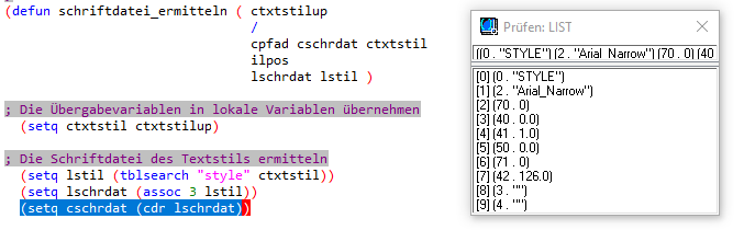

erstellt am: 12. Jan. 2023 09:45    Editieren oder löschen Sie diesen Beitrag!  <-- editieren / zitieren -->   Antwort mit Zitat in Fett Antwort mit kursivem Zitat    Unities abgeben: 1 Unity (wenig hilfreich, aber dennoch)2 Unities3 Unities4 Unities5 Unities6 Unities7 Unities8 Unities9 Unities10 Unities Nur für Bernd10 10 Unities + Antwort hilfreich

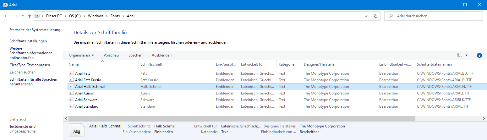

Dann ist wohl irgendetwas mit dieser installierten Font-Datei (anders),
zumindest ist es wohl kein AutoCAD-Problem, auch kein spezielles 2020.1.6 Problem.
Also ist auf gc3 und vla-get-FontFile kein Verlass, das ist blöd.
Gehe über den Klarnamen des Font (xdata "ACAD" 1000) und suche über diese Ecke nach dem Fontdatei-Namen.
Beispielcode
(defun winfontslist (/ fontslist lst)
        (foreach l (vl-registry-descendents  "HKEY_LOCAL_MACHINE\\SOFTWARE\\Microsoft\\Windows NT\\CurrentVersion\\Fonts"  "")
            (setq fontslist (cons (cons (strcase(vl-registry-read "HKEY_LOCAL_MACHINE\\SOFTWARE\\Microsoft\\Windows NT\\CurrentVersion\\Fonts" l)) l)  fontslist))
  fontslist
Wenn du da " (TrueType)" und " (OpenType)" beachtest bzw. ignorierst, dann findest du "Arial Narrow" und somit die Fontdatei.

Hallo cadffm,
ich habe nun meinen Progeammcode wegen der Schrift Arial Narrow Standard erweitert. Leider erhalte ich aber ein falsches Ergebnis, da im Schriftnamen (= Variable cschrname) nicht nach Standard oder Bold usw. unterschieden wird.
In der Anlage ist noch mein erweiterter Programmcode enthalten.
Gibt es noch eine Möglichkeit, um bei Schriften nach Standard und Bold zu unterscheiden?
