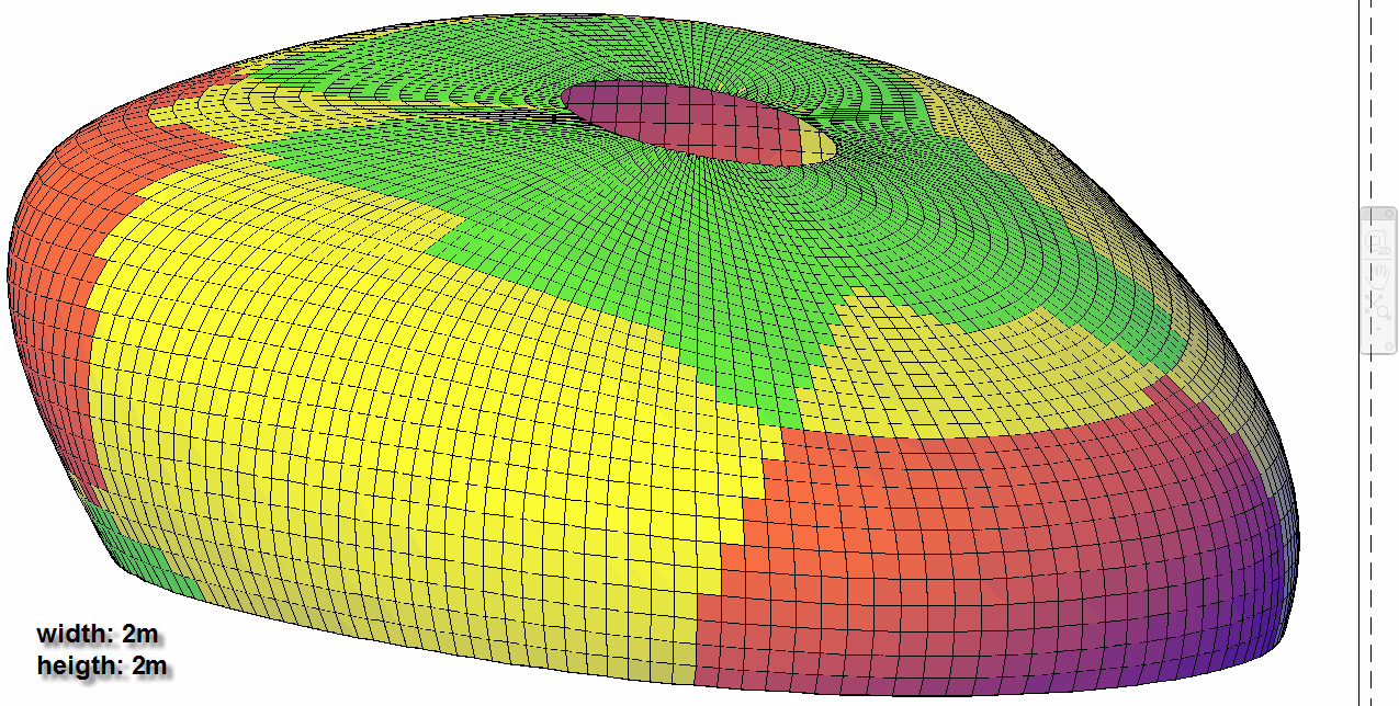

erstellt am: 18. Feb. 2016 09:33    Editieren oder löschen Sie diesen Beitrag!  <-- editieren / zitieren -->   Antwort mit Zitat in Fett Antwort mit kursivem Zitat    Unities abgeben: 1 Unity (wenig hilfreich, aber dennoch)2 Unities3 Unities4 Unities5 Unities6 Unities7 Unities8 Unities9 Unities10 Unities Nur für cadplayer 10 Unities + Antwort hilfreich
... gehen tut das.
In dem folgenden Bild habe ich ein Mesh konvertiert in DbNurbSurface und dann die Oberfläche in Felder (Face) bestimmter Größe geteilt.
Da ist's ähnlich wie bei den Polylinien, dass sich die Rückgabewerte immer auf die indizierten Stützpunkt beziehen. Die wirklichen Koordinaten musst du dann davon ableiten. (allerdings alles in c#.Net)

Ok, wie kann ich die Property Position interpretieren, die für das FaceObjekt steht ?!

erstellt am: 18. Feb. 2016 11:49    Editieren oder löschen Sie diesen Beitrag!  <-- editieren / zitieren -->   Antwort mit Zitat in Fett Antwort mit kursivem Zitat    Unities abgeben: 1 Unity (wenig hilfreich, aber dennoch)2 Unities3 Unities4 Unities5 Unities6 Unities7 Unities8 Unities9 Unities10 Unities Nur für cadplayer 10 Unities + Antwort hilfreich
... du hast einen Vertex vom PolyfaceMesh .. dieser wird wohl exakt die Position beinhalten, an der sich der Stützpunkt befindet.
Die Konvertierung in ein DbNurbSurface habe ich vorgenommen, damit ich die Exakten Punkte jenseits der Kontrollpunkte verorten kann.
