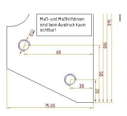

ich habe ein kleines Porblem bei Ausdrucken von Zeichnungsdateien (.dft).
In der Vorschau sind die Maßlinien noch gut sichtbar, allerdings gedruckt auf Papier sind sie fast kaum sichtbar.
Die Farbe der Maßzahlen kann man einstellen (diese ist so OK und soll nicht geändert werden).
Leider hab ich die Farbeinstellung für Maßlinien noch nicht gefunden.
Besteht ein Zusammenhang zwischen Farbe für Maßzahl und -linie?
Kann man das Einstellen?

Hallo Grinsebacke
Ich kann deinen Anhang leider nicht öffnen. Kannst du den nochmal einstellen?
Zu deinem Problem habe ich die Vermutung das deine Druckparameter nicht ganz korrekt sind.
Aber das sehen wir dann

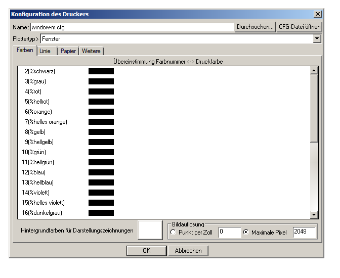

erstellt am: 29. Apr. 2009 07:20    Editieren oder löschen Sie diesen Beitrag!  <-- editieren / zitieren -->   Antwort mit Zitat in Fett Antwort mit kursivem Zitat    Unities abgeben: 1 Unity (wenig hilfreich, aber dennoch)2 Unities3 Unities4 Unities5 Unities6 Unities7 Unities8 Unities9 Unities10 Unities Nur für grinsebacke 10 Unities + Antwort hilfreich
Hallo Grinsebacke
Das Problem liegt bei deinen Druckparametern.
Zwei Möglichkeiten:
1. Du wählst eine andere Druckerkonfiguration aus, z.B. windows-m.cfg ( für Monochromen Ausdruck ). Ganz oben in meinem Screenshot im Unterpunkt Name. Damit funktioniert es auf jeden Fall.
oder
2. Du passt die  deine Druckerkonfiguration an, indem du die Zuordnung für Hell-Gelb ( Farbe 9 ) von weiß auf eine andere Farbe änderst. Dann werden die Linien auf deinem Ausdruck auch sichtbar sein.
Falls noch Fragen sind ,  Einfach noch mal melden.
