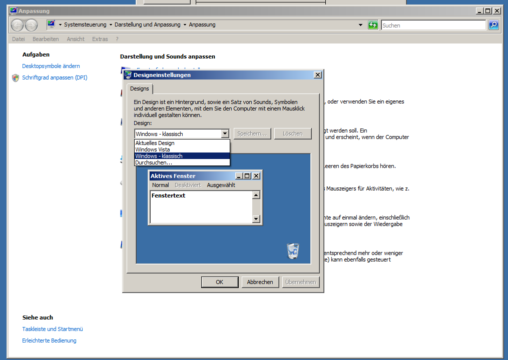

Unter Vista werden die Vorschaubilder nicht erzeugt, bzw falsch erzeugt.
Dies Problem läßt sich aber umgehen, indem man das Windows Vista Design deaktiviert und dafür das klassische Windows Design aktiviert.
Vorgehensweise:
1. Variante
Auf den leeren Windows Desktop mit der rechten Maustaste klicken -> Anpassen auswählen -> Design auswählen -> Dann im nächsten Popup Fenster Windows Klassisch auswählen.
2. Variante
Systemsteuerung -> Darstellung und Anpassung -> Anpassung -> Dann im nächsten Popup Fenster das Windows Klassisch Design auswählen.
Dann funktionieren die Vorschaubilder.
Vielen Dank an unserem Supporter.
