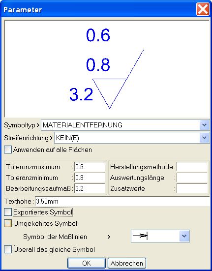

Bei der Zeichnungserstellung werden ja oft Rauheitssymbole benötigt, die Topsolid
immer als Vorgabe gibt. Diese sehen aber immer aus, wie auf dem Bild und jedesmal
muss ich dieses von Hand ändern.
Wie kann man Rauheitssymbole voreinstellen, so dass man sich diese Arbeit
ersparen kann. Bisher konnte ich keine Lösung finden.
Weiß jemand Rat?

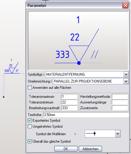

Hallo Muethos,
bei mir geht es. Wenn ich die Werte einstelle im TopSolid'Draft, kann ich auch nach einem Neustart von TopSolid'Draft auf die letzten Werte im Fenster zugreifen.
Die HardCopy zeigt Dir meine Einstellungen.
MFG W.Seiz

Ja das wäre toll, doch leider geht das bei mir nicht so.
Egal was ich mache, es bleibt wie es ist.
Ist da irgendwo ein Häkchen, das ich setzen muss oder gibt
es da einen Trick?

Hallo Muethos,
was geschieht wenn Du mit einer leeren Top.cfg einen Test machst. Geht es dann? Welchen Patch hast Du installiert? Ist es in der Draft-Datei "ohne Vorlage" gleich wie in einer Vorlage?
Die Daten werden in der dialdb.cfg gespeichert, hast Du diese Datei?

So langsam komme ich in die richtige Richtung.
Patch 794
Stelle ich es in der Dialdb von Hand um und starte Topsolid neu, so wird diese
automatisch auf den alten Stand überschrieben.
Mit leerer top.cfg wird nicht überschrieben.
Also ist die Änderung scheinbar in der top.cfg gesperrt.
Nun weiß ich leider nicht an welcher Stelle ich die alte top.cfg ändern muss,
damit es sich überschreiben lässt.
Mit der ganzen Konfiguration bin ich an meinem Hauptkunden angepasst, daher
muss ich die alte top.cfg behalten. Eben nur die Änderungen wieder einschalten.
Ich denke mal das ich irgendwo eine 0 auf eine 1 umstellen sollte.

Hallo Muethos,
untenstehend meine Einträge aus der dialdb.cfg (die Werte sind natürlich nur Testeingeben zum besseren wiederfinden):
D_RUGOSITY_MODIF_EXP_AllSurfaces 0
D_RUGOSITY_MODIF_EXP_ApplyExtrToAll 1
D_RUGOSITY_MODIF_EXP_Exported 1
D_RUGOSITY_MODIF_EXP_Invert 0
D_RUGOSITY_MODIF_EXP_SOStyle 1
D_RUGOSITY_MODIF_EXP_Style 1
D_RUGOSITY_MODIF_EXP_Text1 55
D_RUGOSITY_MODIF_EXP_Text2 22
D_RUGOSITY_MODIF_EXP_Text3 11
D_RUGOSITY_MODIF_EXP_Text4 44
D_RUGOSITY_MODIF_EXP_Text5 66
D_RUGOSITY_MODIF_EXP_Text6 33
An welcher Stelle die cfg geändert werden muss, kann ich auch nicht sagen. Vielleicht solltest Du hier Kolonnen austauschen und immer wieder neustarten.
