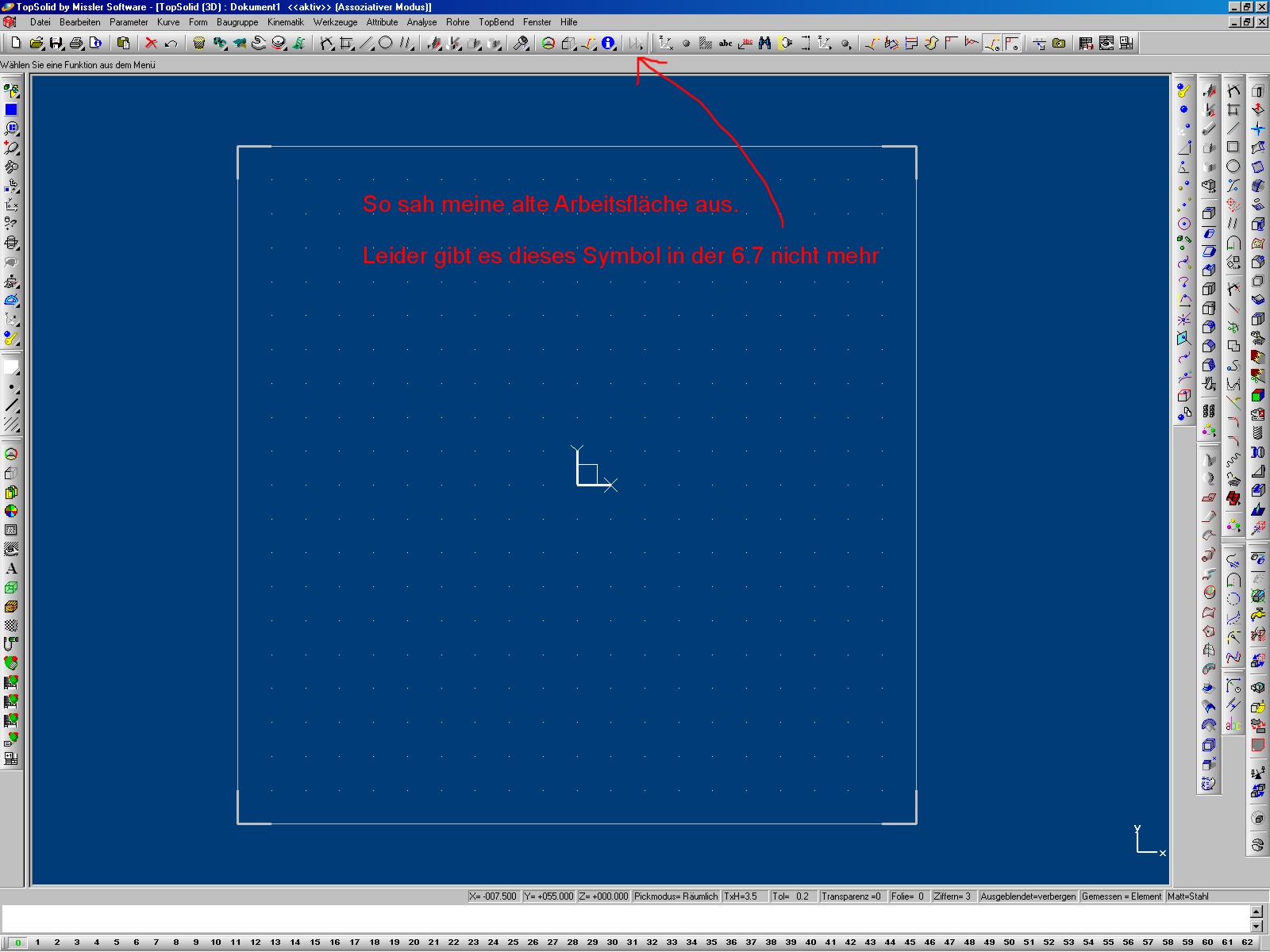

wir sind vor kurzem von der 6.5 auf die 6.7 TopSolid und CAM umgestigen. Soweit sind wir sehr zufrieden damit.
Nur ein entscheidender Nachteil ist mir aufgefallen. Früher hatte ich auf meiner Arbeitsoberfläche alle wichtigen Symbole schön angeordnet im Blickfeld. Jetzt muss man umständlich auf der linken Seite zuerst das jeweilige Hauptmenü öffnen um dann zum entsprechenden Symbol zu gelangen. Manche Funktionen sind auch nur oben im Hauptmenü erreichbar. Bei der 6.5 gab es noch das praktische Symbol "MEHR ICONS", das jetzt anscheinend ersatzlos gestrichen wurde.
Gibt es eine Möglichkeit sich seine Symbole selbst anzuordnen?
Anbei ein Screenshot meiner alten Arbeitsoberfläche. Sofort alles auf einen Blick

Die Menüleisten kann man immer noch anpassen.
Unter Werkzeuge -> Werkzeugleiste erstellen und verwalten.
Dort sind die meisten Icons zu finden. Sie lassen sich über Drag´n Drop plazieren.

Die Iconleiste kannst du selbst gestallten unter:
Werkzeuge , Werkzeugleiste erstellen und verwalten.
Du kannst aber auch in der oberen Menüleiste bei allen Menüpunkten die Schere ankliken,und an einen beliebigen Platz ziehen. Dieses  Menü kannst du dann offen lassen.

@ Stefan:
Habe das schon ausprobiert.
Die Symbole lassen sich aber nur z.B. in Kurven, Formen oder Oberflächen usw legen. Dann seh ich Sie auch wieder nur wenn ich eines der liken Menüs auswähle. Ich würde Sie gern dauerhaft auf der rechten Seite platzieren unabhänig davon was ich gerade im Menü auf der linke Seite offen habe.
@ Doku:
Das mit der Schere finde ich auch nicht so praktisch, da hier die Menüs nur als Text dargestellt werden. Sind sehr breit und nehmen extrem Platz weg. Nur Symbolen wären viel besser. So wie im alten 6.5.

Im Grunde kann man sich das alles schön durchmischen und sich auch ein eigenes
Menu anlegen mit den häufigsten Befehlen, die man so nutzt. Was wirklich ein wenig
nervig ist sind die Icons, die bei der Konfiguration (Systemleiste) dahinter
stehen haben. Diese sind quasi nur für die Systemleiste, also die obere Waagerechte,
vorgesehen und man kriegt diese nicht in die Untermenus hinein. Den Grund dafür
habe ich bis heute nicht raus gefunden, scheinbar soll eine gewisse Gleichheit
bei den Anwendern behalten werden.

unter Werkzeuge - Werkzeugliste erstellen & verwalten, können auch neue Werkzeugleisten erstellt werden.
Rechts oben auf NEU gehen und die Benennung eingeben, dann kann noch gewählt werden ob die Menüauswahl (Funktionen ganz oben) für CAD oder CAM sein soll.
Nachdem die neue Leiste erstellt ist, diese in der Auswahlliste links anwählen und oben gewünschte Funktionen einfügen. Ich denke dass dann alle Funktionen hier hinterlegbar sind.
