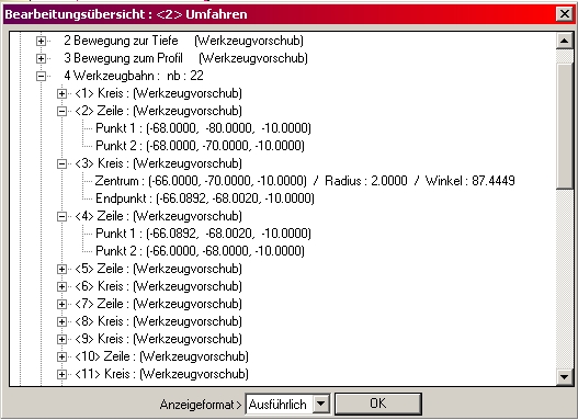

auf unserer Steuerung kommt bei verschiedenen Konturen immer die Fehlermeldung 404
(404)
Werkzeug-Radius zu groß
Fehlerursache:
Die korrigierte Bahn einer Geraden oder eines Kreises führt
zu einer Richtungsumkehr gegenüber dem unkorrigierten
Verlauf.
Fehlerbehebung:
NC-Programm ändern.
Ich habe mir ein Testteil erstellt mit folgenden Eckdaten:
Fräserradius=2,5mm
Konturradius=5mm
Simulation im TOPCAM mit Radiuskompensation und Bahn "korrigiert"
Es gibt jetzt 2 Möglichkeiten:
entweder es liegt an unserer CAM-Software (Missler TOPCAM)
oder
man muss an der Steuerung TNC 530 etwas verändern?

Bin jetzt vom Heidenhain Forum ins Topsolid-Forum gekommen. Habe gemerkt das der Fehler im TOPCAM liegt.

ich hab mir die NC-Datei nochmals genau angesehen und folgendes festgestellt:
Zeile 21: er fährt auf Y-70
Zeile 22: er fährt einen Kreis auf CR X-66,089 Y-68,002 R2 DR- was eigentlich X-66 Y-68 heissen müsste
Zeile 23: er fährt erst jetzt auf den Richtigen Punkt X-66 Y-68
Das lustige ist ich habs mit mehreren PP´s übersetzten lassen. Bei jedem  der selbe Fehler. Auch bei den Standard-PP die schon dabei waren.
Kann es sein das man im TOPCAM irgendwo ne Genauigkeit einstellen muss?

Hier noch eine Screenshot ausm TOPCAM. Man sieht in der Analyse das der Fehler eindeutig schon im TOPCAM ist und nicht erst bei der Übersetzung im PP. Wodurch entstehen diese Ungenauigkeiten?

Jetzt bin ich in dieser Angelegenheit wieder einen entscheidenden Schritt weiter. Das Problem mit den krummen Werten (Kreisbahnen werden nicht zu Ende gefahren) tritt nur auf wenn man beim UMFAHREN "Kurve konstruieren(nicht assozitiv)" wählt! Wenn man dagegen die Bahn an der Kontur per Hand selbst entlangzeichnet passt alles!
Gibts da irgendwelche bekannten Probleme (Kurvenerstellung nicht assoziativ) ????

Habe gerade die Antwort von Missler bekommen. Das UMFAHREN an einer Kontur die per "Kurve erstellen (nicht assoziativ)" ausgeführt wird, ist ein bekanntes Problem dass mit der Version >6.5 behoben worden ist. Uns bleibt jetzt eigentlich keine andere Wahl als auf 6.7 aufzusteigen.
