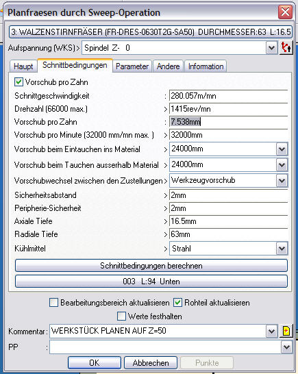

Wie kann ich die Drehzahl- und die Vorschubbegrenzung im Menü Schnittbedingungen erhöhen? I
Danke im Vorraus!

Also zu der Drehzahlbegrenzung kann ich dir nicht helfen aber die Vorschubbegrenzung liegt in der Maschinendefinition.
Änderung kannst du unter:
Maschine/Werkzeug -> Maschine -> lokale Änderung vornehmen.
Dort kommt ein Pop-up Fenster und dort kann man diese Begrenzung unter "Diverses" verändern.
Ich meine, daß die Drehzahlbegrenzung auch etwas mit der Maschinedefinition zu tun hat, aber bin mir nicht sicher!

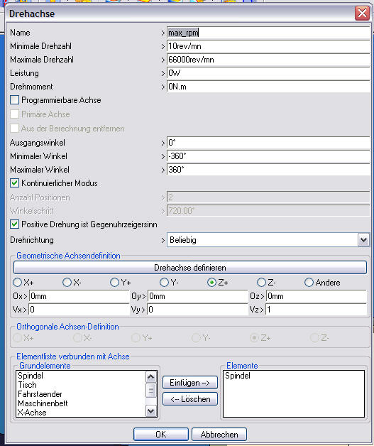

Hallo CCCP,
Du must in der Maschinendefinition, in Listen der Achsen eine neue Achse aufnehmen. Z.B. rpm_max, hier musst Du das Min. & Max. definieren welche Richtung usw. Die zwei IPG's sollten den Rest klären.
Viel Erfolg.
W.Seiz
WS

Danke!
Es hat funktioniert.
