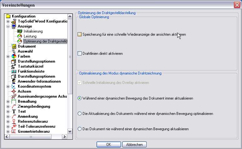

Ich hätte mal eine Art Umfrage zu den eingesetzten Grafikkarten!
Es würde mich interessieren welche Ihr so einsetzt, denn ich habe mit ATI-basierenden Grafikkarten immerwieder so meine Probleme, Missler distanziert sich mit Version 2005 ja komplett von ATI-Karten.
( http://www.topsolid.com/us/support/support_graphic2005.asp )
Vielleicht hat ja jemand ein paar Settings parat die das Leben mit ATI erleichtern?
Wer will schreibt mal welche Version TopSolid Ihr verwendet, mit welcher GraKa, und wie eure Erfahrungen damit sind!
Ich persönlich benutze auf Version 6.6 je eine Quadro4 900 XGL und einen Labtop mit einer GeForce FX Go5600, und habe wirklich ( ) keine  Probleme!
Bei Installationen von Kunden mit zBsp FireGLX2 schmiert das Programm oft irgendwo unmotiviert ab, Mit Radeon 9200 gibts oft so Transparenzprobleme (rotstichig und langsam in den Randzonen, oder Linien die nie wieder verschwinden , ...
Vielen Dank und Grüße
Michi

Hallo Michi
Kannst du mal posten welche Treiber du für deine Graphikkarten benutzt
und welche Einstellungen du in den Menüs genommen hast!
Wäre für andere User uach bestimmt mal ganz interessant!

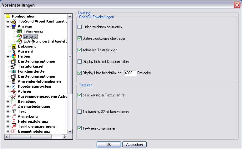

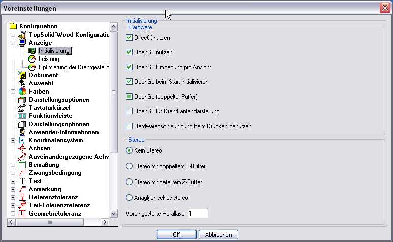

OK!
Die ganz die alten !
Quadro4 41.04
FX5600  44.01
Das mit dem "Ich muss immer die letzten Teiber drauf haben!" hab ich mir abgewöhnt! - Nerver change a running team!
Einstellung nach "Erweitert" in der Installation!
Und funzt gut!
Liebe Grüße
Michi
