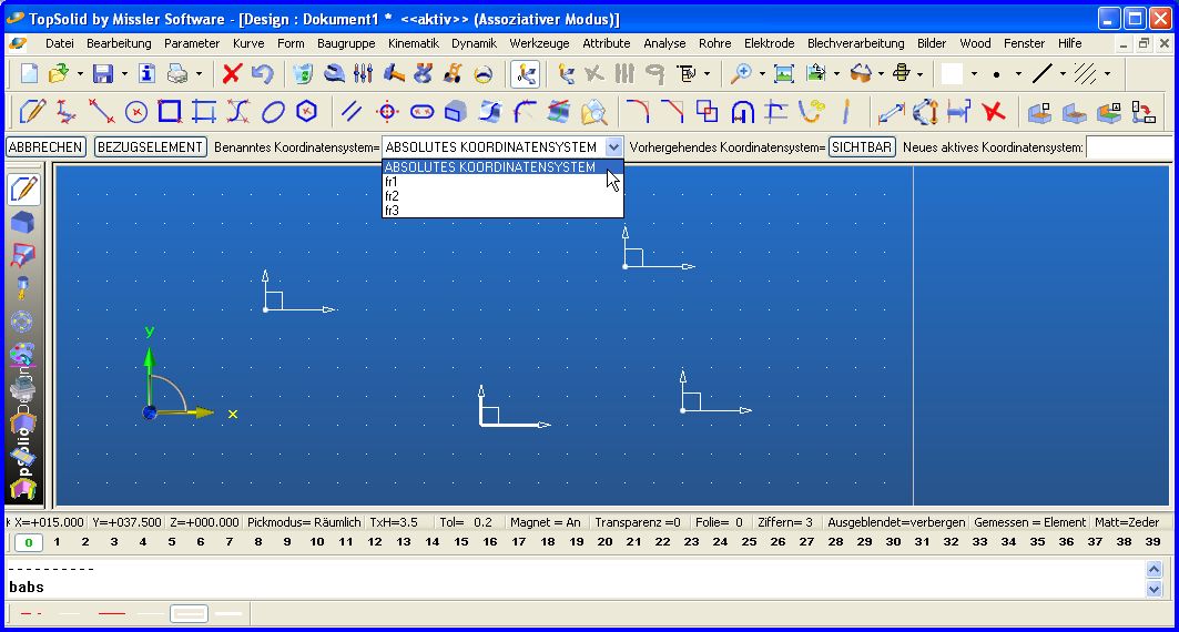

Ich möchte ein Koordinatensystem mit einem logischen Namen benennen, damit ich es später einfach aktivieren bzw aufrufen kann. Zur Zeit ist nur möglich sich den Parameter zu merken (aufschreiben) und den dann bei Bedarf aktivieren.
Kann mir da jemand helfen???

Hi Stefan!
Koordinatensysteme benennen unter Bearbeiten/Element benennen.
Aktivieren mit Koordinatensystem wechseln und dann kannst du alle benannten Koordinatensysteme auswählen.
Hast Du das gemein?

So´n Forum is schon was feines! War 100% genau das was ich gesucht habe!
