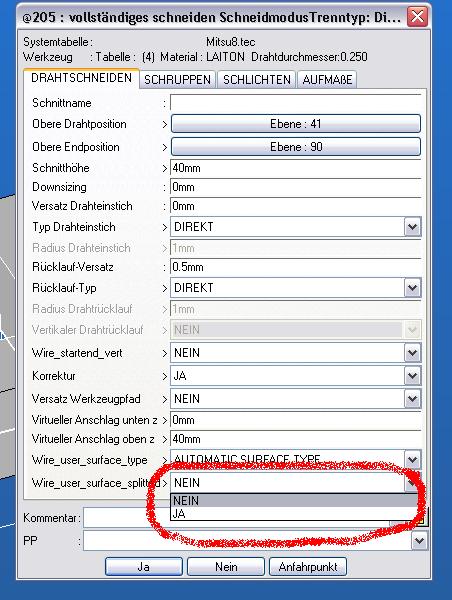

Ich hab gestern den TopWire Patch 6.6.260 installiert. Seit der Installation gibt der PP ( Mitsubishi ) keine U und V Werte mehr aus.
Also kann ich jedem vorerst nur den Tip geben mit der Installation noch zu warten. Ich werde, sobalt ich ne Support-Rückmeldung habe, mich dazu erneut melden.
Dieser Fehler tritt bei 2 Installationen auf.

Rückmeldung vom Support:
Soll mit einem neuen PP wieder funktionieren. Liegt an einer neuen Funktion im TopWire.
Melde mich wenn ich nen brauchbaren erhalten habe.

Rückmeldung aus Frankreich: Liegt definitiv am Patch 6.6.260. Wird wohl mit dem nächsten Patch behoben werden. Ein neuer PP hat nicht viel gebracht. Die UV Werte wurden zwar nun ausgegeben, jedoch Absolut und nicht Inkremental. Bleibt nur die Möglichkeit auf den nächsten Patch zu warten und den 6.6.260er Patch nicht zu installieren.

So hab mal den neuen Patch V6.6.264 aufgespielt und muß bisher sagen: NÖ!!! Noch keine Besserung!
Ich denke das ich vom Support nen neuen PP bekomme und melde mich dann nochmal wieder wenn ich ihn bekommen und getestet habe!
Also Tipp an alle TopWire Nutzer: Wartet noch mit der Installation!

So Leute! Rettung in Sicht!
Hab den 2.6.264 Patch installiert, neuen PP bekommen ( generiert mit Version 1.05.03 ), dabei ist wichtig unbedingt den vorherigen zu deinstallieren und dann erst den neuen zu installieren.
So nun noch ein paar Neuigkeiten! Es gibt zwei neue Schaltflächen! Gibt es seit dem 6.6.260 Patch! Habe eine Jpeg-Datei angehängt!
Wire_user_surface_type -> Dort läßt sich der Flächentyp bzw die Bearbeitungstrategie auswählen! Gerader Schnitt, konischer Schnitt, konischer Schnitt mit gleichbleibenden Eckradien und Automatische Erkennung. Sind eigentlich selbsterklärend!
Wire_user_surface_splitted -> Hier kommt Freude auf!
==>> Wenn man im PP nur eine einmalige Ausgabe der Z-Werte, z.B. am Anfang des Programms hat und diese Funktion auf "Nein" steht, stimmen diese Z-Werte nicht unbedingt für die nachfolgenden Bearbeitungen! Mit dieser Funktion wird die intern berechnete Kontur ausgegeben!
Soll ein besseres Ergebnis abliefern!
Sicherer ist es diese Funktion auf "ja" zu stellen. Dann werden im PP die Z-Werte aus der Maske ( Virtueller Anschlag in Z unten und oben ) ausgegeben. Leider hat diese Funktion einen Nachteil. Die PP-Generierung dauert wesentlich länger als vorher, hat dafür aber das gewohnte Ergebnis ( bis  jetzt )!!!!!!!!
Es scheint also das man mit diesem Patch nun arbeiten kann, wenn man sich jedoch vorher den neuen PP vom Support besorgt hat und man die erklärten Punkt beachtet!
Ich finde Missler sollte eine Info-Datei oder ein Hinweis zuerst auf seine Server stellen bevor sie den User den Patch installieren läßt und der dann Ausschuß produziert und den Ärger mit der Deinstallation des Patches hat und erst mal ein paar Stunden ins Land ziehen bevor man wieder ordentlich Arbeiten kann.
