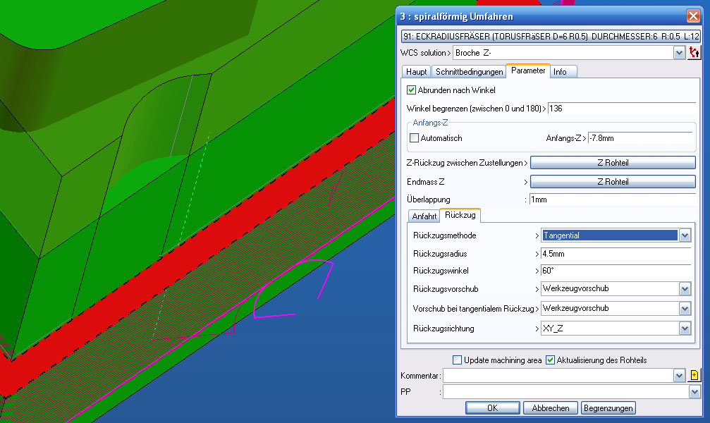

VORSICHT! Beim Spiralförmigen Umfahren gibt es derzeit (Patch 256 evtl. schon vorher) ein Problem mit dem Rückzug. Bei der tangentialen Rückzugbewegung wird der Winkel in negative Richtung gefahren und somit die Kontur verletzt (siehe Bild). Das Problem konnte beim Support auch nachfolzogen werden. Es ist derzeit also Vorsicht bei dieser Strategie geboten.

Im Patch 260 wurde der Fehler behoben.
