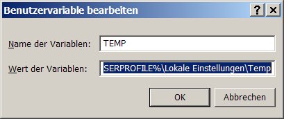

erstellt am: 21. Okt. 2004 08:45    Editieren oder löschen Sie diesen Beitrag!  <-- editieren / zitieren -->   Antwort mit Zitat in Fett Antwort mit kursivem Zitat    Unities abgeben: 1 Unity (wenig hilfreich, aber dennoch)2 Unities3 Unities4 Unities5 Unities6 Unities7 Unities8 Unities9 Unities10 Unities Nur für Stefan Nuxoll 10 Unities + Antwort hilfreich
Hallo Stefan,
in den Umgebungsvariablen für den Benutzer benötigst Du die TEMP-Angabe. Siehe JPEG file!!
Hat bei mir zuerst auch nicht geklappt, dann hab ich's nochmals geprüft uns siehe da, es ging.
Viel Erfolg.
W. Seiz
WS

erstellt am: 21. Okt. 2004 09:34    Editieren oder löschen Sie diesen Beitrag!  <-- editieren / zitieren -->   Antwort mit Zitat in Fett Antwort mit kursivem Zitat    Unities abgeben: 1 Unity (wenig hilfreich, aber dennoch)2 Unities3 Unities4 Unities5 Unities6 Unities7 Unities8 Unities9 Unities10 Unities
Hallo Wolfgang
hat leider bei mir nichts gebracht, da diese Einsatellung schon vorhanden war. Trotzdem nochmals Danke.
Das seltsame dabei ist, das mein Kollege das selbe Problem hat. Identische Rechner und wurden immer mit den selben Patches upgedatet. Denke mal, das irgendein Patch dafür verantwortlich ist/war! Mal sehen ob ich mal ne Neuinstallation mache. Wirkt ja manchmal Wunder!
