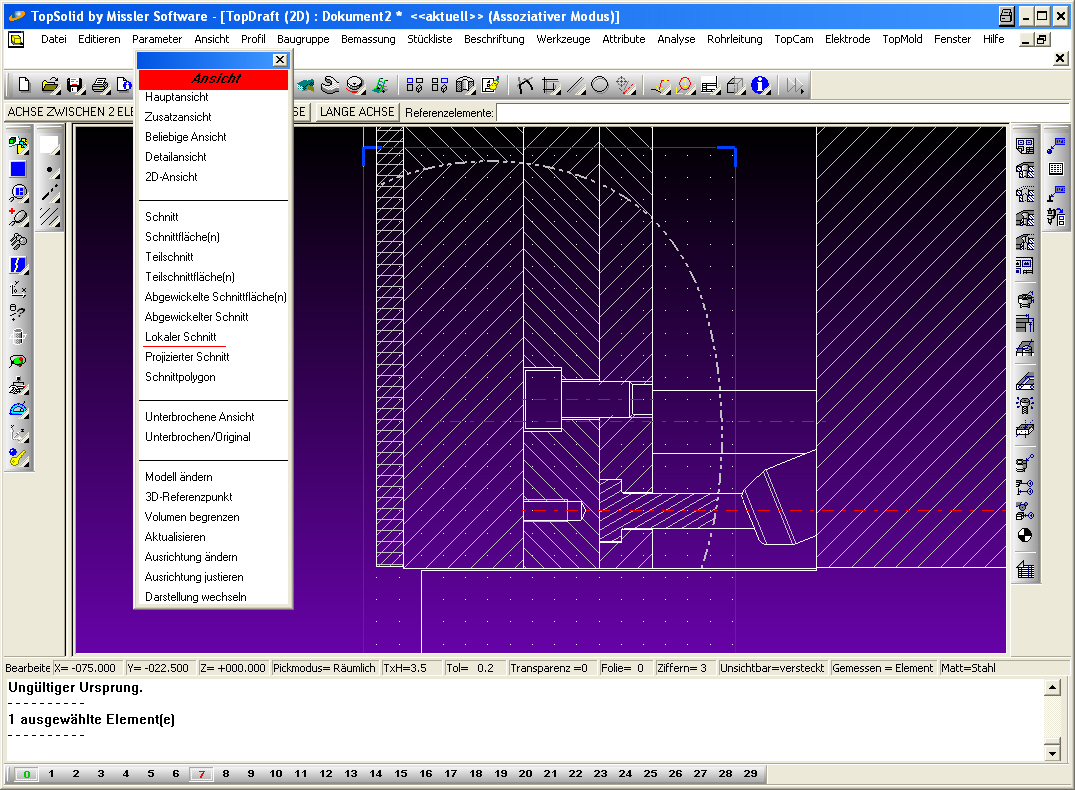

erstellt am: 22. Nov. 2001 21:13    Editieren oder löschen Sie diesen Beitrag!  <-- editieren / zitieren -->   Antwort mit Zitat in Fett Antwort mit kursivem Zitat    Unities abgeben: 1 Unity (wenig hilfreich, aber dennoch)2 Unities3 Unities4 Unities5 Unities6 Unities7 Unities8 Unities9 Unities10 Unities
Hallo Topsolid-user!
Eine wunderbare Einrichtung so ein Forum. Ich hoffe doch, dass es rege genutzt wird und mir so schnell geholfen wird wie im Me10-Forum.
Ich habe ein 2D-Problem. Kennt jemand eine Lösung für den Schnitt im Schnitt bei der Erstellung einer Gesamtzeichnung mit TopMold? (den Schnitt aufbrechen und verdeckte Positionen zeigen - ähnlich dem 'lokalen Schnitt' in der V6.4). Bisher habe ich immer mehrere Schnitte machen müssen um alle notwendigen Position anzeigen zukönnen.
Für euere Hilfe wäre ich sehr dankbar.
Gruß Thomas

Hallo Thomas
Ich schätze mal ich bin ca 3 Jahre zu spät mit der Antwort! Naja.
Bei der v6.5+ jedenfalls kann mann Einen Lokalen Schnitt in einem schnitt erstellen.
mfG Petsch

Guten Morgen Thomas.
Vermutlich bin ich ebenfalls 3 Jahre zu spät dran, naja egal.
Also, wie mein Anhang zeigen müsste, ist ein lokaler Schnitt im Schnitt in der TopMold-2D-Applikation möglich. Und das, aus meiner Sicht unverändert seit der besagten Version V6.4. Ich arbeite im Moment mit der Version V6.5.582 (+).
Den lokalen Schnitt (auch im Schnitt) findet man im Pulldown-Menue Ansicht unter Lokaler Schnitt.
Ich hoffe, dass es Dir ein wenig hilft.
Gruß an alle.

Hallo Leute,
vielen Dank für euere Mühe. Leider muss ich euch enttäuschen, denn das was ich wollte, funktioniert bis heute nicht. Lokaler Schnitt im Mold ist ok. solange er über keinen Schnittsprung geht und genau das ist mir damals passiert, bzw. bräuchte ich auch heute noch öfters - wenn's funktionieren würde. Versucht's einfach einmal und ihr werdet euch wundern. Aber trotzdem vielen Dank für eueren Versuch mir zu helfen, hat  mich gefreut, dass auch noch die alten Kamellen gelesen werden.
