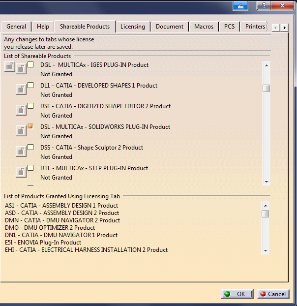

ich bin in einem anderen Forum angemeldet, wo man sich verschiedene CAD-Daten herunterladen kann. Nun habe ich mit unter aber auch .SLDPRT-Dateien....
Nach Recherche im Internet habe ich herausgefunden, dass man solche Dateien mit dem MultiCAX - Plugin für Soldiworks umkonvertieren kann.
Meine Frage ist nur wie?
Hat da Jemand eine Idee?
Gruß und Danke im voraus.

das ich die daten konvertieren muss ist mir klar.
ich habe nur von dem "Programm" (wenn man das so nennen darf) MultiCAX gehört.....
leider kann ich das bei mir nicht finden. die lizens scheine ich auch nicht zu haben. (obwohl ich, meines wissens nach, die studentenversion habe)
kennt denn jemand eine alternative software, die für mich das konvertieren von .sldprt zu .catpart's, .iges oder .step übernimmt??

wir hatten damals angefragt, ob es dieses Plugin überhaupt noch gibt, weil es in der Lizenzen-Auswahl nicht aufgeführt war.
Hier die Antwort vom Systemhaus:
"Das "MULTICAx -SOLIDWORKS Plug-In" ist selbstverständlich noch verfügbar. Dass Sie dieses eigenständige Modul in Ihrer aktuellen Umgebung nicht sehen, liegt daran, dass hierfür zusätzliche CATIA V5 CDs installiert werden müssen („CATIA V5 MultiCAx“)."

Also werde ich wohl so, keine möglichkeit haben MultiCAX nutzen zu können....
Ja, sicher - aber kostenlos wirst Du da wohl nichts bekommen.
Für SolidWorks gibt es auch IGES- oder STEP-Export.
Und es gibt einen Konvertierungsdienst unter www.cadverter.com .
