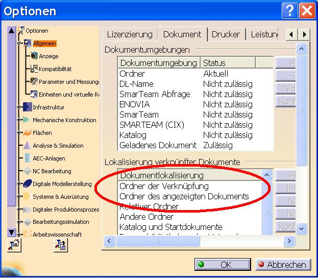

für ein kunden muss ich die gesamten cad daten auf eine dvd brennen. hab dies schon gemacht, allerdings hab ich nun folgendes problem. im summe sind es ca. 3000 teile, bei etwa die hälfte funktionieren die links ohne probleme (bauteile, drawings,...)
bei der anderen hälfte kennt catia die links nicht mehr d.h. diese verweisen auf unseren server. hab schon in den optionen (Allgemein-> Dokument-> Lokalisierung verknüpfter Dokumente) die Ordner der Verknüpfung sowie Ordner des angezeigten Dokuments inaktiviert, geht aber trotzdem nicht!!!
was ist hier los???kann es daran liegen das die daten einmal auf 2 Laufwerke aufgeteilt wurden (kleines IT problem bei uns )
ich hoffe es kann mir jemand weiterhelfen, wäre sehr dankbar

Hallo Dan,
wenn Du die Daten in V5 offen hast, versuche es mit 'send to'. Dann kopiert Catia die Daten in Dein Zielverzeichnis und setzt auch die Links mit um.
Gruß Matt

das sollte relative egal sein, wo die Links hinzeigen. Beim Kunden wirde der Pfad zu Eurem Server eh nicht gefunden. Wenn beim Kunden alles vernünftig eingestellt ist, dann sucht CATIA die verknüpften  Dokumente dort, wo das zeigende Dokument selbst steht. Also auf der DVD. Und dort sollten die Daten hoffentlich sein.
Die Suchreihenfolge für verknüpfte Dokumente stellt man übrigens genau dort ein, wo Du die Optionen deaktiviert hast. Also nochmals genau anschauen, und die Optionen wieder aktivieren. Evtl. noch die Reihenfolge umstellen. Die Optionen wirken sich nur beim Öffnen, aber nicht beim Speichern aus.
Wenn Du ganz sicher gehen willst, dann mach's wie von Matt beschrieben.
