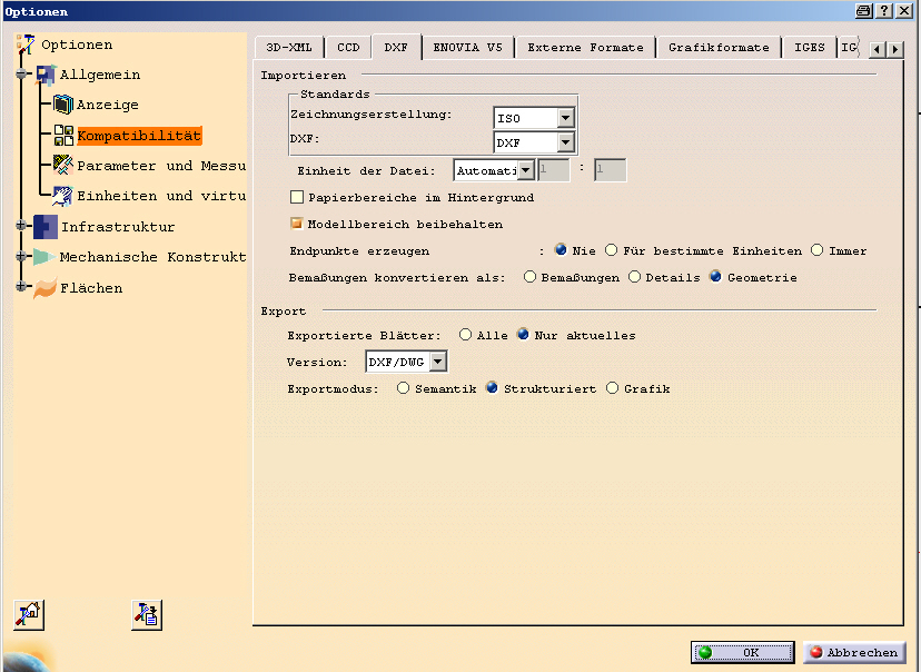

Versuche es mal folgendermassen:
Ansicht isolieren
Die Kontur markieren => RMT => Eigenschaften => Layer auswählen
Text markieren => RMT => Eigenschaften => Layer auswählen, ggfs neuen Erstellen
Speichern als DXF mit den im Anhang enthaltenen Einstellungen.
Bei mir hats funktioniert.
Zu Risiken und Nebenwirkungen.. fragen Sie Ihren Admin oder schalten Sie den Rechner aus.

Vielen Dank, das funktioniert.
