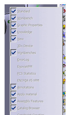

wir haben ein Problem mit der Toolbar.
Die Werkzeugkästen sind grau hinterlegt und können nicht aus- bzw. abgewählt werden.
Die vorhandenen Werkzeugkästen können auch nicht auf der Arbeitsoberfläche neu angeordnet werden.
Komisch ist, dass wir eigentlich bei allen CATIA-Arbeitsplätze mit den gleichen Voreinstellungen arbeiten, dieses Problem aber nur an einem Rechner auftritt.
