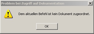

Sg. Forum,
ich habe wieder mal Probleme mit der Online Doku.
bis R17 gings immer einwandfrei.
in R18 kam der Eintrag im Enviromentfile hinzu.  (! ARGS : -cs CATIA)
[siehe auch Anhang.]
Nun, es scheint so, dass es nun in R19 (kein ServicePack) wieder neue Probleme gibt.
[Fehlermeldung siehe Anhang]
Hat schon jemand ähnliche Probleme gehabt?
Gruss, Werner

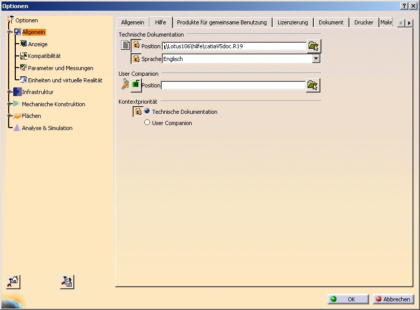

_SERVER=C:\daten
CATDocView=%_SERVER%\hilfe\catiaV5doc.R19
--> C:\daten\hilfe\catiaV5doc.R19
Verwirrend, ist das so gewollt??
Wo liegt die Doku denn nun wirklich, auf server \\lotus106 oder auf C:\daten?
Passen die Zugriffsrechte? Liegt die CATIAhomepage.htm auch in dem Ordner?

beides ist richtig.
C:\daten\hilfe\catiaV5doc.R19 (notebook)
\\lotus106\hilfe\catiaV5doc.R19 (workstation)
war vielleicht verwirren, sorry.
die hilfe funz aber auf beiden rechnern nicht.
C:\daten\hilfe\catiaV5doc.R19\English\CATIA_P3_homepage.htm
bzw.
\\Lotus106\hilfe\catiaV5doc.R19\English\CATIA_P3_homepage.htm
Anmerkung: wenn der Pfad nicht korrekt ist moosert die katja eh schon bei der eingabe des pfades in den optiondialog.
ich habe auch, versucht das feld frei zu lassen. bei F1 kommt dann der dialog zur eingabe (nur auswahl). also tippfehler kanns nicht sein.

versuch es mal mit
bzw.

erstellt am: 14. Jan. 2009 19:28    Editieren oder löschen Sie diesen Beitrag!  <-- editieren / zitieren -->   Antwort mit Zitat in Fett Antwort mit kursivem Zitat    Unities abgeben: 1 Unity (wenig hilfreich, aber dennoch)2 Unities3 Unities4 Unities5 Unities6 Unities7 Unities8 Unities9 Unities10 Unities
ich kann nur einen gültigen pfad angeben. catia (optionsetting) prüft scheinbar sogar die hilfe struktur, da nur ein gültiger pfad zuläßig ist.

Zur Info
Der Zugriff auf Onlinedokumentationen ist auch möglich, wenn diese auf einem HTTP-Server installiert sind (z. B. Apache).
In diesem Fall muss in der Konfigurationsdatei des Apache-Servers (normalerweise httpd.conf) die Zeile
#DefaultType text/plain
durch folgende Zeile ersetzt werden:
DefaultType application/octet-stream
