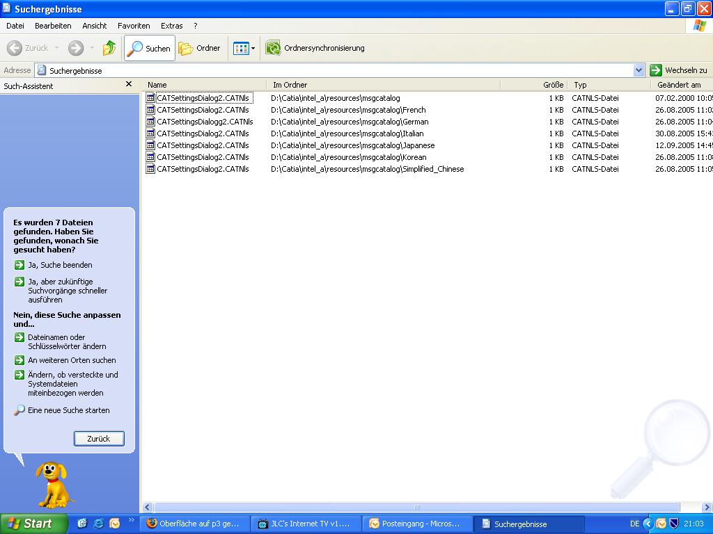

habe in den Optionen (V5R16 auf XP) als Oberfläche die P3 ausgewählt.
Nach dem Neustart erscheint diese, allerdings ohne jegliche Schaltflächen.
Wie kann ich die Oberfläche wieder verstellen? Schaltflächen stehen mir nicht zur Verfügung.
Vielen Dank für Eure Hilfe.

lösche die catsettings

OK,
Danke, ich hatte die versteckten Datein bei der Suche nicht mit einbezogen.
Habe den Ordner gelöscht, läuft wieder..........
