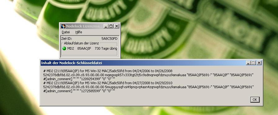

erstellt am: 29. Apr. 2008 14:44    Editieren oder löschen Sie diesen Beitrag!  <-- editieren / zitieren -->   Antwort mit Zitat in Fett Antwort mit kursivem Zitat    Unities abgeben: 1 Unity (wenig hilfreich, aber dennoch)2 Unities3 Unities4 Unities5 Unities6 Unities7 Unities8 Unities9 Unities10 Unities
Der Nodelock Key Manager: siehe Bild

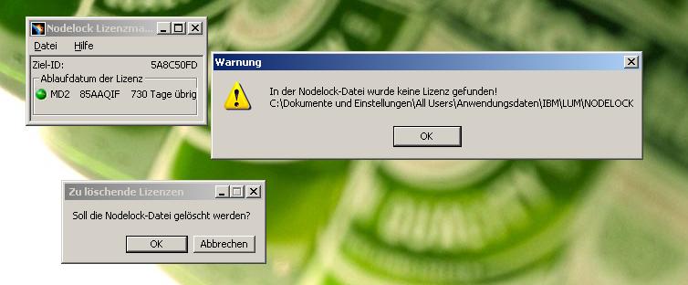

Nachdem ersten Versuch hatte ich mal probiert die alte Lizenz zu löschen über den Nodelock key Manager.Resultat siehe  Bild 2
Wenn ich zuerst die alte Lizenz lösche nimmt er die neue nicht an.

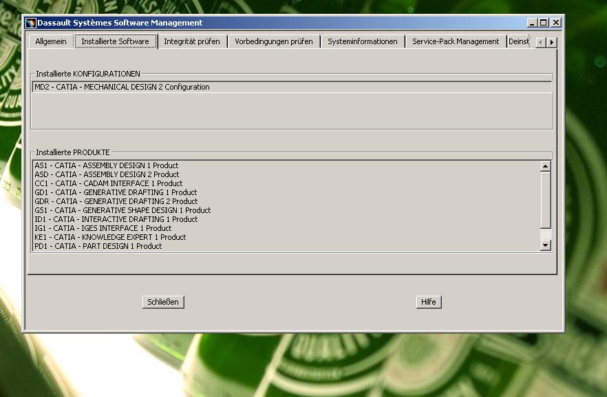

Es ist nur MD2 konfiguration Installiert.
CATIA V5 R16 SP5
Mehr gelöscht hatte ich nicht- nur Catia normal über Systemsteuerung/Software deinstalliert + DC Zulieferpaket
Da gab es aber eine Fehlermeldung über die Registry-irgendetwas von Catia konnte da nicht entfernt werden. Beim neuen Installieren gab es diese Fehlermeldung ebenfalls-werde wenn keine ander lösung in sicht ist nochmals CATIA deinstallieren und anschliessend den Registry Berich prüfen.
Im Software Management wird unter Verbindungen Prüfen alles OK angezeigt.
Integrität prüfen: Stufe 1 = OK
Stufe 2 = OK
Hoffe es bringt etwas Licht ins dunkele

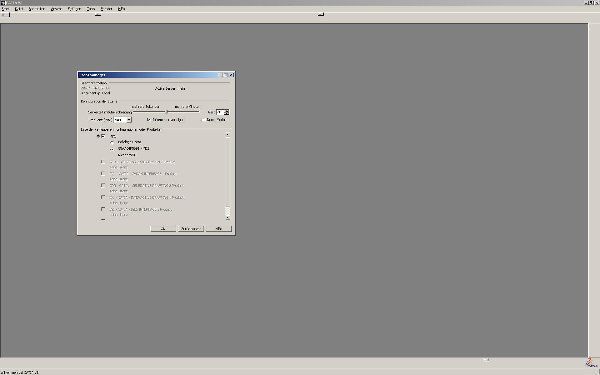

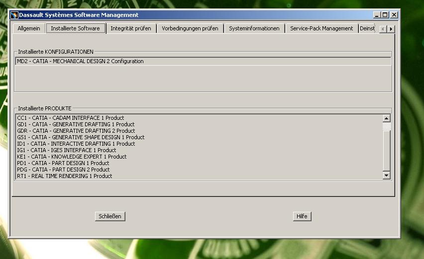

Zwischenzeitlich habe ich Versucht die Nodelock Datei nochmal komplett umzubennen und die neue Lizenz anschliessend zu Importieren.
Ergebnis war das die die nachfolge Lizenz nicht angenommen wurde weil die erste (alte) Lizenz nicht vorhanden war.
Habe noch ein paar screenshots zugefügt über Software Management und
den Lizenzstatus unter Tools/Optionen.
