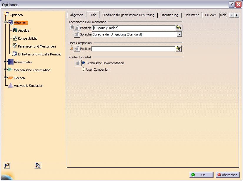

Hallo Zusammen,
ich habe die Deutsche Hilfe installiert. Unter Tools > Optionen > Allgemein > Hilfe habe ich die Position "C:\catia\B18doc" angegeben. Beim Aufruf (z.B. über F1) bekomme ich die Fehlermeldung "dem aktuellen Befehl ist kein Dokument zugeordnet". Ist noch irgendwo etwas einzustellen?
Vielen Dank für Eure Hilfe.

du musst die Einträge (Pfadangabe) noch unter Tools > Options > Allgemein > Hilfe > Position & Sprache noch definieren.

Hallo Rick,
habe ich doch angegeben s. Anhang

Ich glaube, dass du im Pfad noch eine Stufe tiefer gehen musst und die "" brauchst du nicht einzugeben.
Versuche mal eine Sprache zu definieren.

Versuchs mal mit C:\catia\B18doc\German
als Sprachumgebung Deutsch

Schade keine Änderung. Ist vielleicht ein Bug in der R18SP2.

Versuch es mal über "pfadauswahl" und dann den Pfad (wie grade gennant) wählen und dann über den Pfeil in die Liste hinzuzufügen.

Das habe ich schon versucht hilft alles nicht.

Hallo Teilnehmer,
ich habe mal bei mir nachgeschaut, wie das aussieht (siehe Bild).
Ich kann problemlos zwischen deutscher und englischer Doku hin und her wechseln. Vielleicht hilft ja das weiter.
gruss,

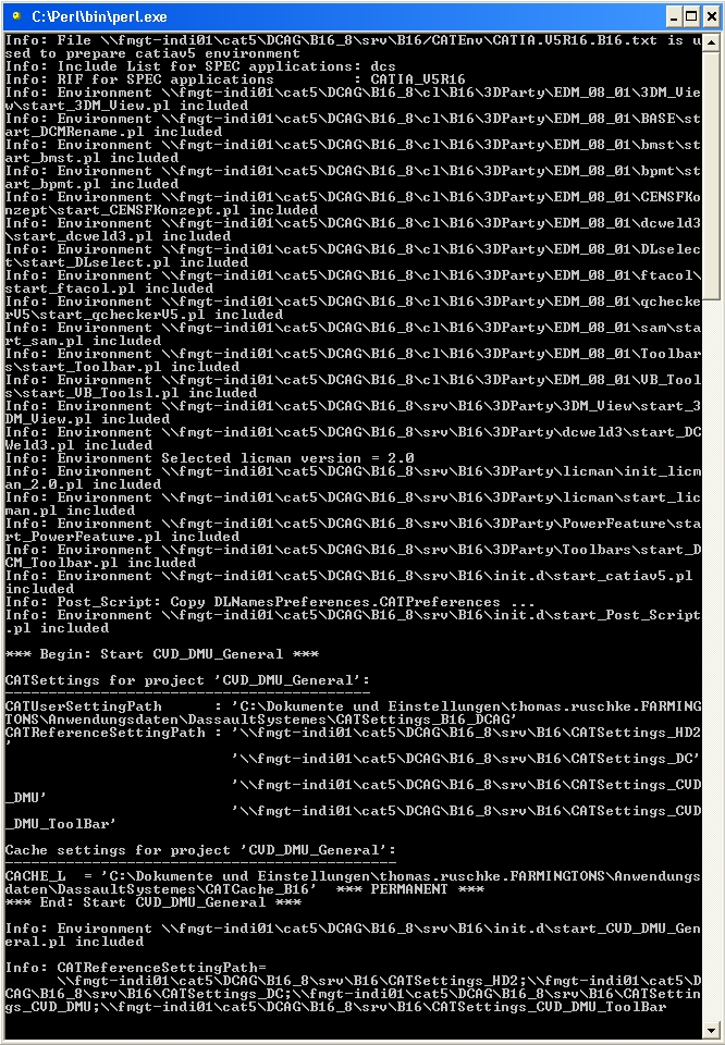

erstellt am: 25. Jun. 2008 07:50    Editieren oder löschen Sie diesen Beitrag!  <-- editieren / zitieren -->   Antwort mit Zitat in Fett Antwort mit kursivem Zitat    Unities abgeben: 1 Unity (wenig hilfreich, aber dennoch)2 Unities3 Unities4 Unities5 Unities6 Unities7 Unities8 Unities9 Unities10 Unities Nur für hagengu 10 Unities + Antwort hilfreich
meint ihr dieses Fenster (siehe Bild). Das wird gleich nach dem Start von CATIA geöffnet. Da lese ich auch was von "Environment", aber leider nichts von "CATDocView-Variable".
Schaut bitte mal nach und gebt mir Notfalls noch ein paar Hinweise!

Moin Thomas,
das erwähnte (generische) CATEnv-Textfile sollte bei Dir unter "..\DCAG\B16_8\srv\B16\CATEnv" liegen.
Bei mir enthält es den Eintrag "CATDocView=$DC_INSTALL_PATH/$OSDS/doc"

Hallo cwillmann,
so, ich hab das txt-file gefunden. Und das steht drin (siehe nächster Beitrag)
Ist da nun deine gewünschte Info dabei?
