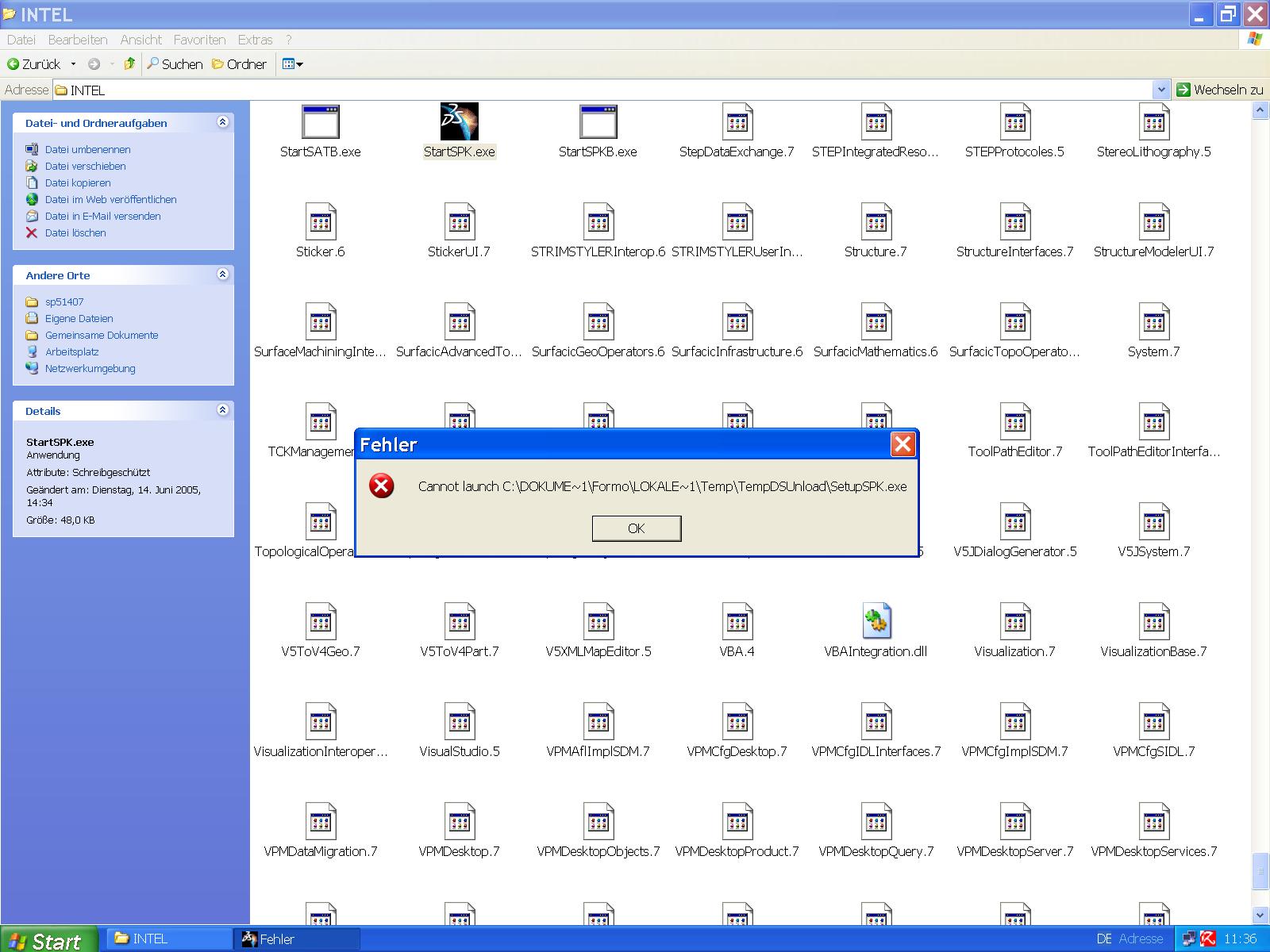

Hallo Leute,
1.wollte gerade servicepack7 installieren.
Kennt jemand diese Meldung (Anhang), wieso geht das auf einmal nicht mehr?
2.wieso muß man servicepacks festschreiben? funktioniert doch auch ohne ganz gut!

zu 2. Für eine neuen SP musst Du entweder den alten Servicepack festschreiben oder deinstallieren. Catia kann immer nur einen alten Stand verwalten. Du kannst aber gleich bei der SP Installation sagen festschreiben, es spart auf jeden Fall Plattenplatz.
zu 1) Was heisst da auf einmal ? Wo stammt der SP her (download, CD) ?

Hallo Axel,
gerade offiziell von IBM runtergeladen und mit auf einmal meine ich, das ich nicht zum ersten mal servicepacks installiere.

Das zip File war ok ? Entpack es mal manuell in ein Directory und versuche es dann.
Axel

habe es manuell versucht - geht auch nicht.
Woher weiß ich ob ein zipfile okay ist?
Fehlermeldung kam keine - weder beim runterladen noch beim extrahieren.
Werde wohl neu runterladen müßen.

Mach mal ein Command-Femster aus und versuche es datin mit dem Startspkb Kommando
Admin Rechte hast Du ? R14 ist installiert ?

habe ich auch schon probiert.
Adminrechte habe ich(als Einzelkämpfer), hab ich zum SP installieren bisher aber nie gebraucht. Habe vor ein paar Wochen erst SP5 und heute zwischendurch mal SP6 auf R14 installiert!

Hast Du es mit dem startSPKB Kommando versucht (nicht StartSPK) ?
Kommt da eine Fehlermeldung ? Adminrechte brauchst Du ansonsten auch für die SP Installation.

startspkb läuft ohne Fehlermeldung,
Ich lade jetzt nochmal neu runter.
