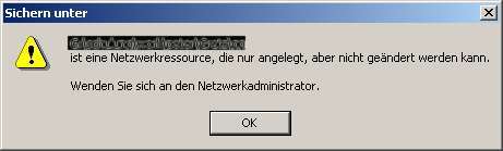

Wir Arbeiten unter W2K mit Win NT Servern und AIX Server, unter AIX verwenden wir Samba 2.0.7.

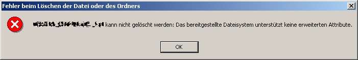

Soweit funktioniert auch alles Wunderbar man kann unter W2K auf dem Samba Server Ordner und Datei anlegen und löschen. Wenn ich aber jetzt unter W2K Catia V5 R14 auf den Samba Server speicher bekomme ich die Win. Fehlermeldung "G:\Pfad\....ist eine Netzwerkressource, die nur angelegt, aber nicht geändert werden kann." ? Wenn ich mit OK bestätige
und die Selbe Funktion nochmals Ausführe geht es ohne Probleme ? Leider ist jetzt ein Löschen unter W2K der Dateien nicht mehr möglich( siehe Fehlermedlung).
Ich denke mal es liegt an W2k in verbindung mit dem Samba Server, wobei unter W2k direkt Funktionierte es ? Also doch Catia Problem ?

Hallo Christian,
Wir haben in dieser Gegend ein ähnliches Problem gehabt. Eine massive Besserung trat ein, als wir zusätzlich zur Applikation, das Sambafilesystem mit dem Windows Standard Explorer geöffnet hatten.

Mit Samba > 3.0 habe ich diese Fehler nicht.
