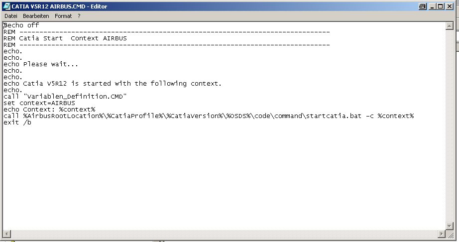

Wie startet Ihr V5 auf der Dell Kiste ?

es wird nach der Einrichtung letztendlich über einen cmd-prompt gestartet. Diese Kommandozeile verweist wiederum auf vorgebene File´s, welche,wenn Catia schon am "richtigen" Ort Installiert (C:\opt\catia) ist, nicht mehr angepasst werden müßen. Wie gesagt, es ist eigentlich alles vorgegeben.
