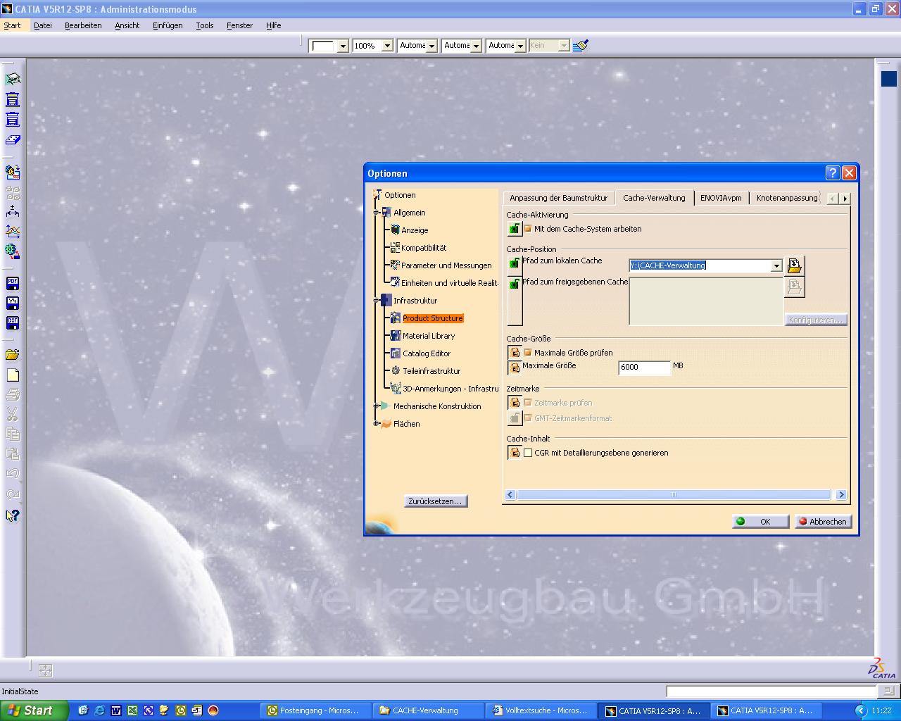

in Tolls/Optionen/Cache Verwaltung gibt es den Eintrag:
"Pfad zum freigegebenen Cache".
Bei mir ist dieser Eintrag komplett grau hinterlegt, also inaktiv.
Wie kann er definiert und aktiviert werden?
Gruss Olaf

Hallo Olaf,
hast Du oben drüber das Cache-System aktiviert (Englisch : Cache Activation) ?

Hallo !
Falls das aktivieren , wie es Klaus vorschlägt nicht funktioniert,
solltest du mal die CATReferenceSettings überprüfen.
Vielleicht ist es darin schon deaktiviert.
Jens

Hallo Klaus,
ja das habe ich, siehe Bild!

Hallo Olaf,
wenn ich das richtig verstehe, ist der Browser-Knopf noch verfügbar, kannst Du damit selektieren ?
Ist das ein Netzwerk-Laufwerk - cache macht nur mit lokalen Laufwerken Sinn ?

Hi Klaus,
> was meinst Du mit Browser-Knopf?
> Das Laufwerk Y ist eine locale Partition.

Hallo Olaf,
Ach das ist Y !
ich meine den Knopf mit dem geöffneten Verzeichnis neben der Pfad-Angabe !
