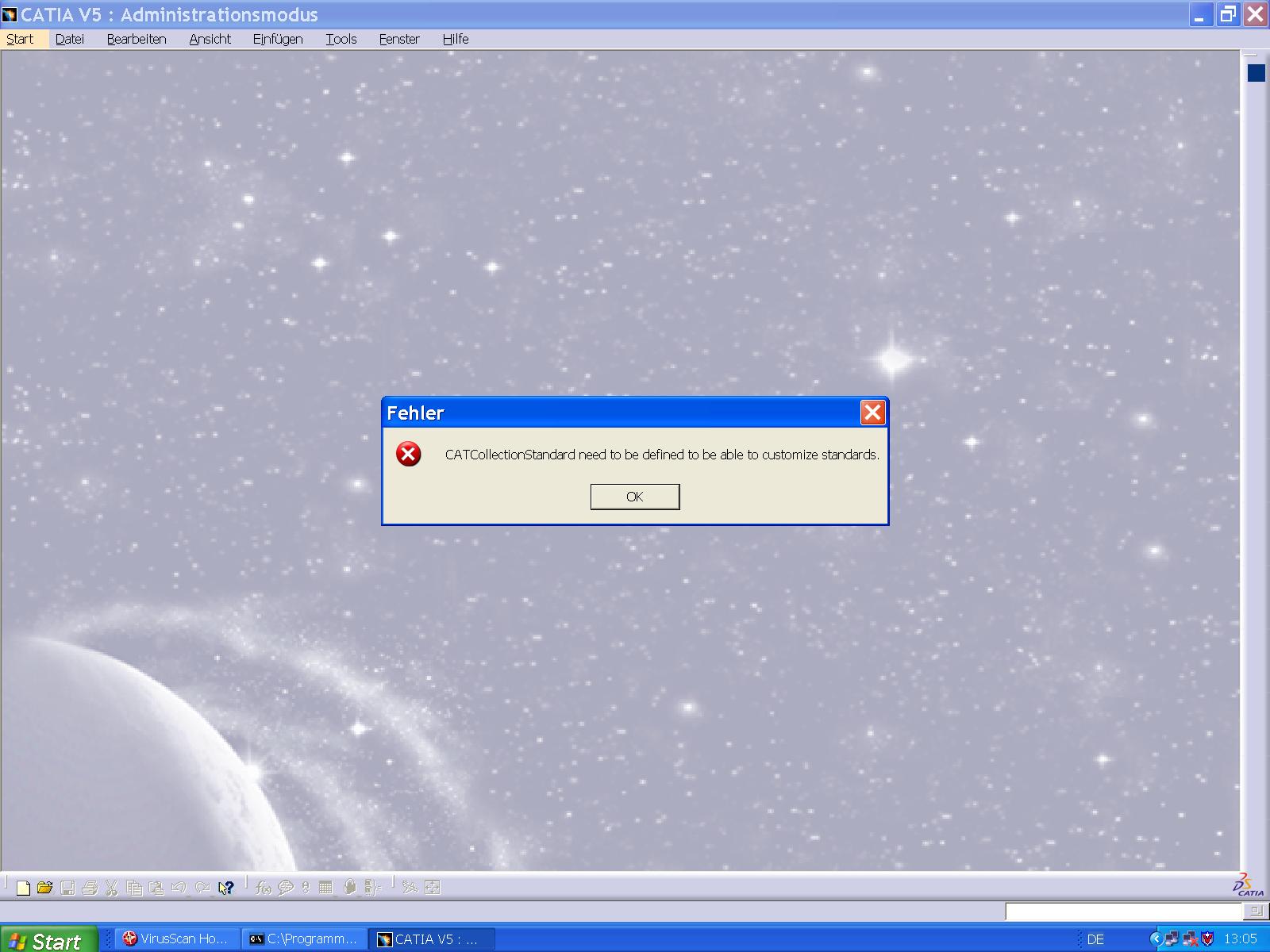

Hallo Leute,
bin im Admin- Modus und habe mal wieder eine Fehlermeldung mit der ich nichts anfangen kann. Möchte die Standardeinstellungen ändern, dabei kommt vorher und nachher diese Meldung:"CATCollectionStandard need to be defined to be able to customize standards". Was muß ich wo und wie definieren? Einen Pfad in der Env oder wie oder was?

Hallo Christl!
Also meiner Meinung nach mußt Du unter Start-Programme-CATIA-Tools-EnvironmentEditorV5R? eine Pfadangabe machen, wo Deine Einstellungen hingespeichert werden sollen.
(Vermutlich wird bei Dir noch kein Pfad eingetragen sein - deshalb kann CATIA nichts speichern und warnt Dich)
P.S. Wenn Du in der Onlinehilfe unter "Standards und Darstellungen für generierte Ansichten verwalten" nachkuckst, wird Dir hierzu auch einiges beschrieben...
