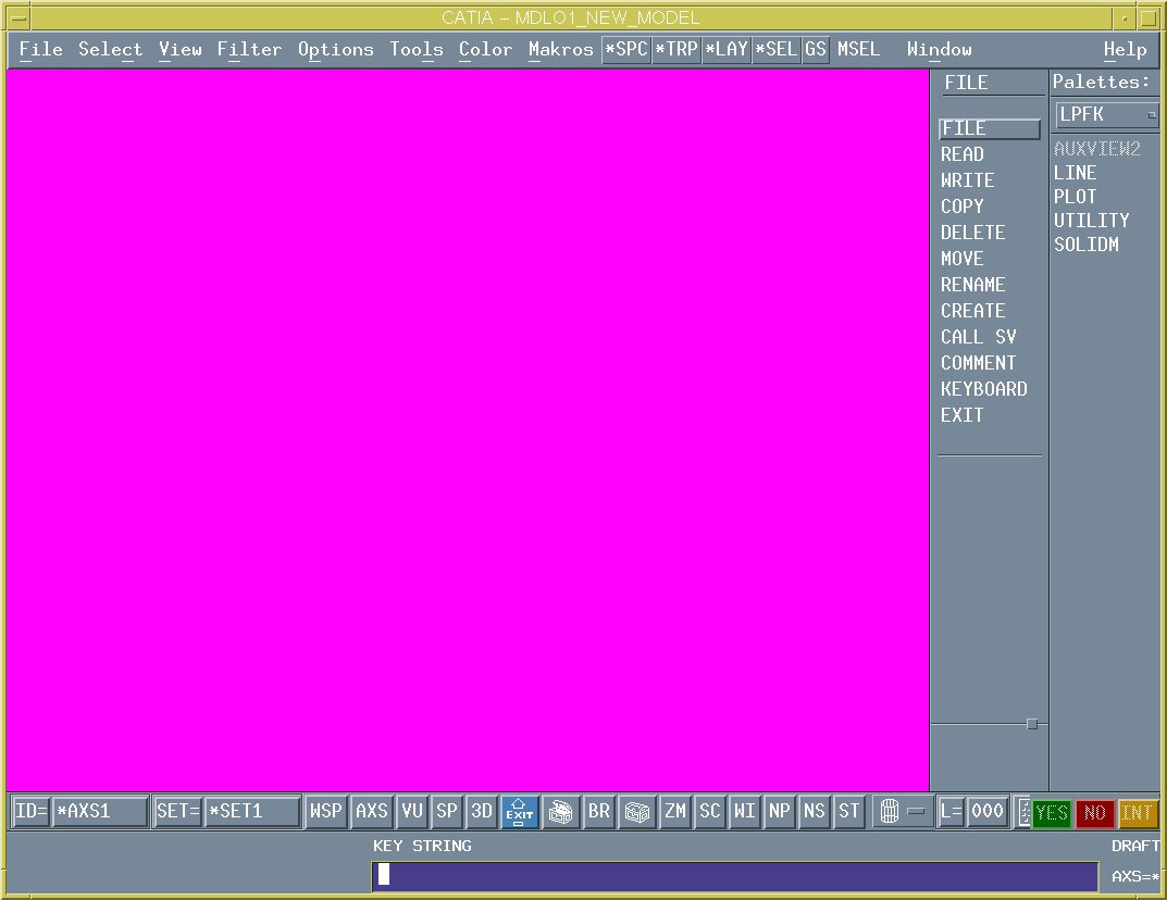

Ich moechte mit dem ImageMagick-Tool "Import" das Catia V4 Fenster (oder auch nur einen waehlbaren Bereich) als .JPG speichern.
Das Problem ist nun, dass der Modellbereich jeweils nur als einfarbige Flaeche dargestellt wird (siehe Attachment).

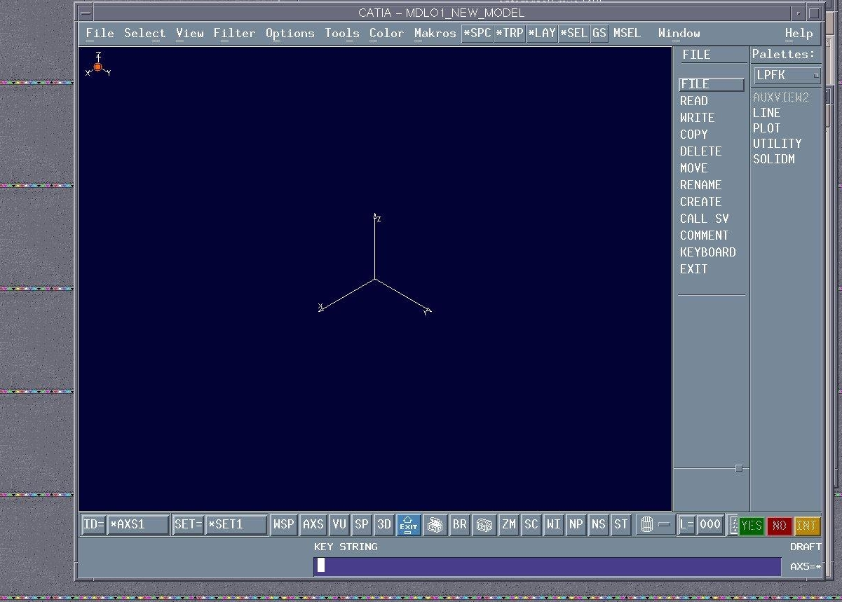

Seltsamerweise wenn ich beim Import statt das Catia-Fenster den Desktop anklicke, dann wird das Catia V4 korrekt mitgespeichert - aber ich muesste das .JPG dann jedesmal zurechtschneiden...
Ich habe prinzipiell schon alle Optionen fuer "import" durchprobiert..ohne Loesung
Ich benutze import -display `uname -n`":0" test.jpg und arbeite auf AIX 5.3
Vielleicht hat jemand dasselbe Problem gehabt und dafuer eine Loesung gefunden?
Oder kennt jemand ein gleichwertiges command-line Tool ohne diese Probleme?
Gruesse
Thomas

Hallo Stefan,
Das Kapture kenn ich...Ich habe jedoch ein eigenes, auf unsere Beduerfnisse zugeschnittenes Capture-Programm mit grafischer Oberflaeche geschrieben; dieses benutzt die ImageMagick Tools unter der Haube.
Es funktioniert perfekt mit Catia V5 und allen anderen Anwendungen, nur bei V4 treten die Probleme auf...
