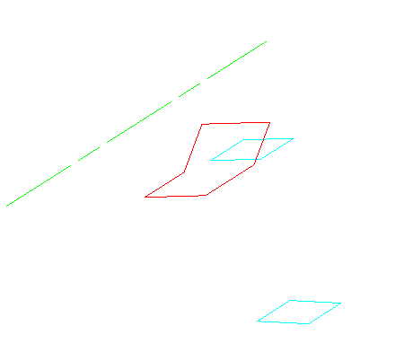

ich habe in einem Modell eine Mittellinie, 2 Planes (schräg zu einander) und eine Kontur, welche auf einer Plane liegt (genauso wie die Mittellinie).
Versuche ich nun ein Rotations-Solid zu erzeugen bekomme ich bei der Selektion der Kontur folgende Fehlermeldung:
IDENTICAL LIMITATIONS.
Kann mir jemand helfen? Es gibt keine Lücken in der Kontur und mit der Meldung von /help kann ich leider auch nicht viel anfangen:
ANG2 at arc end must be greater than ANG1.Angle at arc beginning.
Was könnte das bedeuten?
Bin für alle Tips dankbar und versuche mal, ein Bild mit hochzuladen.
Danke Vorab
Elke

Hallo Elke,
das sieht aus als ob Du den Winkel von 0 bis 0 eingegeben hast.
Dann wäre Anfang und Ende identisch.

Hi music,
nein, der Winkel ist nicht identisch. Er ist 4 oder 5 Grad.
Trotzdem DANKE für den Versuch.

Hallo Elke,
nächster Versuch.
Versuche mal abzuschätzen, wie breit die Spitze des Teils wird.
Du kriegst ja bei 5 Grad eine Art Keil, bei dem die Spitze abgeschnitten ist. Wie breit wird der Abschnitt. Bring das mal ins Verhältnis zur Identical Curve Toleranz. Liegen wir da in der Nähe?

Hi Music,
DANKE für den Versuch (gute Idee), war aber auch nix. Er zeigt mir heute einen krummen Winkel an. Setze ich diesen auf glatt 0 klappt es problemlos. Wie auch immer. Jetzt funzt es. DANKE für die Unterstützung.
