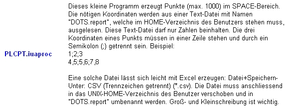

laut diverser Beiträge in diversen Foren gibt es ein Macro, welches mir Punkte in V4-Space erszeugt, die aus einer Liste ausgelesen werden. In dieser Liste sind die Punkte als XYZ-Koordinaten eingetragen. Dieses Macro heißt angeblich "PLCPT.iuaproc" (siehe beiliegenden Screenshot).
Nun meine Frage: Woher bekomme ich dieses Macro, welches mir Koordinaten in Punkte umwandelt. Bitte keine Verweise auf die inoffizielle Catia Hilfeseite (www.catia.cad.de), denn da habe ich den Screenshot her und der Link führt leider auf ein anderes Macro...
Bitte auch kein Verweis auf die CGO-Lizenz (Cloud to Geometry), da die das Problem zwar löst, aber doch recht teuer ist für das, was man machen möchte.

das Macro, was auf der Seite zum donwloaden dabei steht, funktioniert zwar, nur ist es ein ganz anderes Macro. Es ist eines für den Draw-Bereich und wenn Du es startest, kannst Du dann beliebige Punkte im 2D-Bereich anselektieren und dann werden dir die Ursprungskoordinaten angezeigt. Ist zwar auch schön, aber leider nicht das, was ich brauche.
Holger

Also bei funktioniert der Link "PLCPT.iuaproc" unter http://catia.cad.de/netscape/iua.htm  einwandfrei (gerade eben getestet).
(hab das Makro auch schon im Einsatz :-)
Kannst es ja mal mit dem direkt-Link versuchen: http://catia.cad.de/v4/download/PLCPT.iuaproc
Bei mir geht's...
Es ist auch wirklich das richtige Makro! Heißt PLCPT ("VERSION 1.00, Created in 2001 by t.reinhold@gmx.de") und erzeugt 3D-Punkte aufgrund Koordinaten aus einer Text-Datei.

habe nun den Direct-Link getestet und siehe da, es geht !!! Danke noch mal an alle. Bin somit gerettet.
