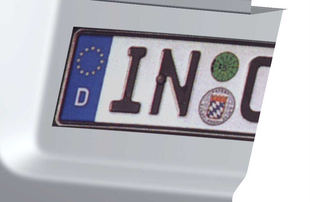

Ich habe vor einer ganzen Weile mal mit dem Engraving von CATIA V4 gearbeitet. Tiff-Dateien mit viel Muehe eingeladen und dann auch erfolgreich Gravuren gemacht.
Diesmal habe ich von einem Kunden die Anforderung, Tiff-Dateien einzulesen und daraus einen "Aufkleber" fuer CATIA zu machen. Die Umwandlung in ein von CATIA lesbares Tiff-Format haben wir schon geschafft (was gar nicht so einfach war). Es sind 3 Farben in dem Bild: schwarz, grau und blau - 16 Bit Farbtiefe ist auch gewaehrleistet.
Wie bekomme ich das Bild in mein CATIA ?
Welches Tool bietet sich (ausser Engraving)an, um diesen Aufkleber zu erstellen ?
Generell - welche Bedingungen muss das Bild erfuellen, damit es lesbar ist und vielleicht auch mit Engraving zu verarbeiten ist ? Im Moment bekomme ich nur Fehlermeldung (too many cells....) oder gar kein Ergebnis.
Die CATIA-Doku habe ich schon durchgearbeitet, hat jemand noch einen anderen Tipp oder ein Quelle, wo ich Infos bekommen kann ? Ist leider nicht sooo viel dokumentiert.

Hallo Catrin,
in V4 ist mir eine "Aufkleber"-Funktion nicht bekannt wohl aber kann man mit der Visualization Studio Lizenz verschiedene Bildformate auf Flächen oder Solids mappen. In V5 ist dazu die Photo Studio Lizenz nötig und da gibt es dann auch eine spezielle "Sticker" Funktion (Bild menue) mit der man dann ein Bild auf Geometrie applizieren kann (Bild Sticker). Mit den Formaten hatte ich (zumindest mit V5) bisher relativ wenig Schwierigkeiten.

Hallo sdl,
vielen Dank fuer Deine Antwort, aber leider hat der Kunde noch kein V5, da haette ich ihm auch schneller weiterhelfen koennen.
In dem von Dir angesprochenen VST kann man mappen, aber leider ist der "Aufkleber" dann auch nur mit VST sichtbar und das reicht in diesem Falle nicht.
Schade, es scheint also wirklich keine Loesung zu geben.

Hallo C.
Habe Tiff-Dateien vor einiger Zeit über Umwege in V4 bekommen. Leider kann ich dir nicht den exakten Weg beschreiben.... Es ging über ein Formatwandler von Tiff in DXF und dann ab in V4... Vielleicht mal das www durchsuchen...
Schau mal hier:
http://www.herdsoft.com/katalog/davinci.html
