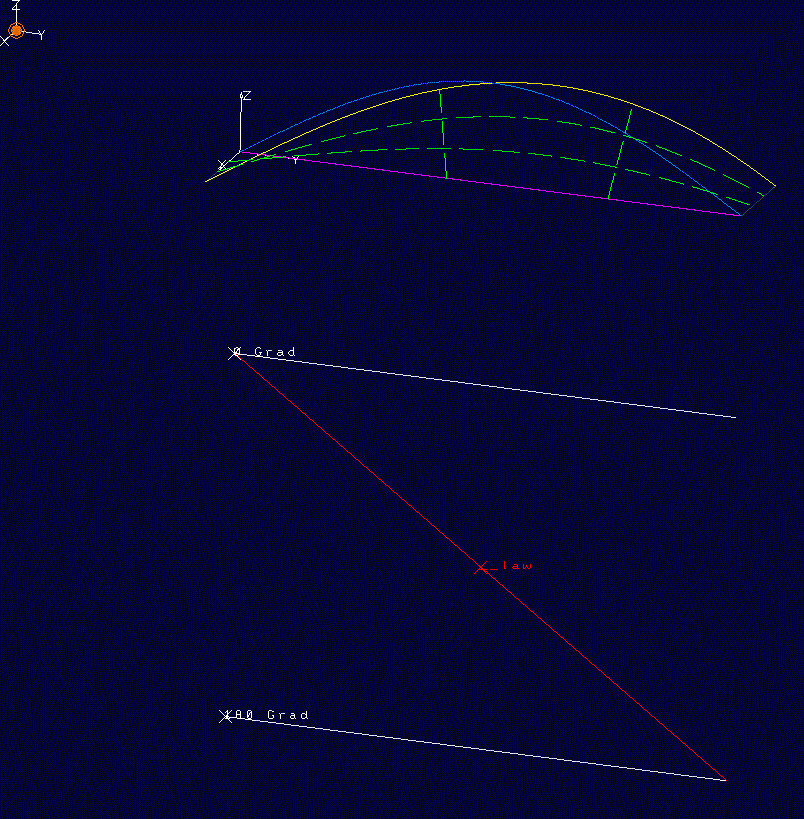

Hallo allerseits,
wer weiß wie ich im 3D-Workspace eine korrekte Sinuskurve erzeugen kann? Muß ich die Gleichung dafür definieren und wenn ja wo?
Für eure Hilfe vielen Dank, meurth

Hallo meurth,
ein ähnliches Problem hatte ich auch schon mal.
Eine Gleichung lässt sich meines Wissens in CATIA nicht definieren (zumindest mit den Standard-Lizensen).
Eine Möglichkeit wäre, diese Kurve in ProE als Gleichung zu erstellen und via IGES nach CATIA zu bringen.
Für die "exakte" Erstellung der Sinus/Cosinus-Kurve fällt mir folgendes ein:
1. Angel-Law 0-180(od. 360) Grad definieren (rot und pink)
2. Surf2/Segment erstellen (gruen)
3. Curve1/Boundary - äussere Randkuve erstellen (gelb)
4. Curve1/Project - Randkurve auf Ebene projizieren (blau) siehe Anhang
oder wesentlich einfacher:
1. Curve1/Helix erstellen
2. Curve1/Project - Helix auf Ebene Projizieren, die in der Rotationsachse der Helix liegt.
Stefan R.

Hallo meurth,
mir fällt noch eine andere Lösung ein. Dazu ist es aber notwendig, mit der Kinematik-Lizenz zu arbeiten.
Dort kannst du als LAW auch eine Sinuskurve exakt definieren. Diese läßt sich in den normalen Arbeitsbereich projizieren.
Viele Grüße,
CEROG
