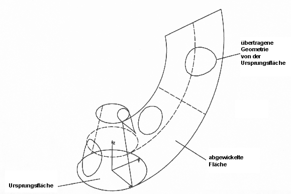

Ich hoffe hier im Forum kann mir jemand helfen.
Wie kann man Rohrabwicklungen (ist ein Blechteil) mit Catia erstellen. Mit Bendpart komme ich hier nicht weiter, da man planare Flächen verwenden muss. Denke dabei auch an Kegelstümpfe aus Blech.

es gibt da ein Modul namens "DEVELOP", mit dem man solche Dinge tun kann. Ich benutze es nicht, hab aber mal ein bisschen rumprobiert und bin der Meinung das es nicht besonders komfortabel ist.
Außerdem benötigt das Ding eine eigene Linzenz.
Die Funktion DEVELOP dient zum:
  - Erzeugen von abwickelbaren Oberflächen, die an 2 Leitkurven gezogen werden
  - Abwickeln der so erzeugten Oberflächen
  - Abwickeln von Regelflächen (Zylinder, Kegel)
  - Abwickeln von zweifach gekrümmten Flächen
  - Übertragen von Konturen von der Originalfläche auf die Abwicklung und umgekehrt
  - Analysieren von Abweichungen der abgewickelten Fläche

Vielen Dank für das Angebot! Aus deinem Bild ist zu entnehmen, dass ich Zugriff auf die gleichen Unterlagen habe wie du.
