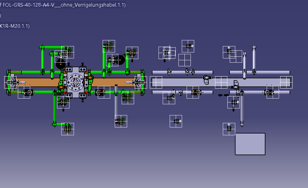

aktuell sitze ich vor dem Problem, das eine Baugruppe nur unvollständig gespiegelt wird.
Diese erneut (gespiegelt auf zu bauen, wird mich einige Stunden kosten).
Aber dafür ist ja eigentlich die Funktion da!
Im "no-show" ist es nicht; das habe ich schon gecheckt.

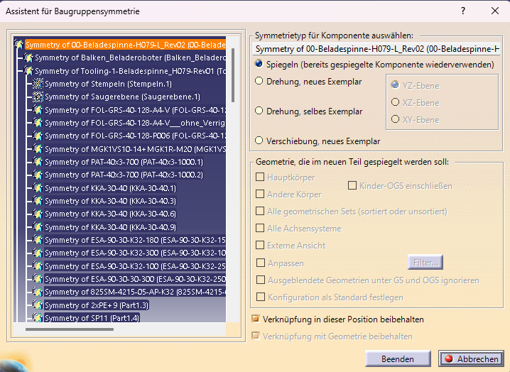

Welche Unterfunktion nutzt du genau (Spiegel mit neuen Teilen, oder ein drehen mit neuen Exemplaren)?
Werden die nicht gespiegelten Parts im Baum angezeigt? Wenn ja, sieht der Baum von denen auffällig aus?
ggf könnte bei dir auch die hier beschriebene Methode hilfreich sein.

ich benutzte "Spiegeln (bereits gespiegelte Komponente wiederverwenden)"
  (siehe auch den Screenshot)
