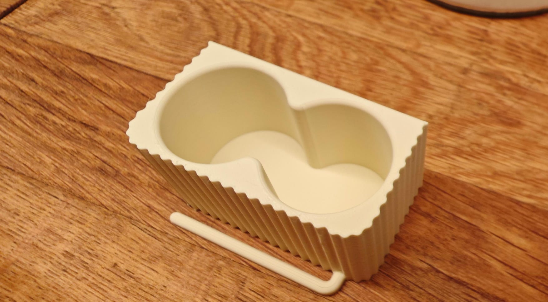

Liebes Forum, ich habe für ein 3D-Druckteil eine "geriffelte" Außenkontur entworfen. Gefällt mir optisch, hat aber keinen Spaß gemacht. Wenn ich nun weitere Teile im ähnlichen Design erstellen möchte, hoffe ich, dass es eine einfachere Art der Umsetzung gibt.

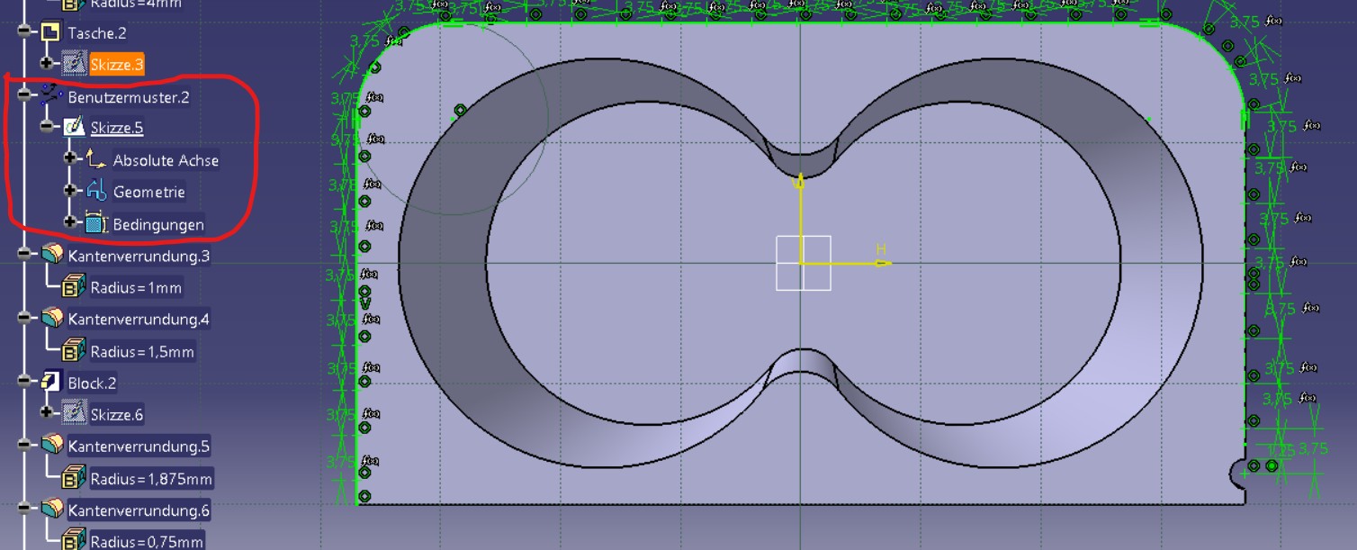

So habe ich es umgesetzt: in einer Skizze habe ich eine Linie der Kontur erzeugt. Auf dieser Linie habe ich dann händisch die Punkte gesetzt und einzeln die Abstände zueinander bemaßt. Mit Hilfe des Benutzermusters habe ich dann die Tasche (Kreistasche, "bis zum Letzten") vervielfältigt. Dass das keinen Spaß macht, kann sich jeder denken. Und: es funktioniert auch nur mit einer Kreistasche. Wenn ich eine Rechteck-Tasche hätte, würde sie sich nicht tangential zu den Radien ausrichten.
Wie würdet ihr das von mir abgebildete Design erzeugen? Bin für jede Inspiration dankbar!

Du möchtest nur Wellen erzeugen und das Profil linear extrudieren?
Dann manch doch eine Parallel Curve mit einer Sinusschwingung.
Hast du eine GSD-Lizenz? Dann kannst du ein Law erzeugen und auf die Parallel Curve anwenden.

Rillen.CATPart
evtl. würde ich es so machen - siehe Anhang. (V5-6R2024)
