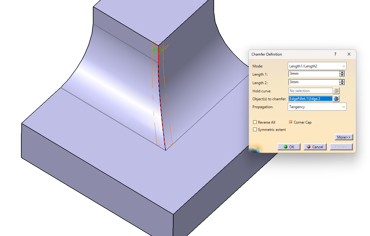

Zwei Radien laufen "aufeinander", der Schnitt beider Radien läuft also in eine (ebene) Fläche. Siehe Bild. Nun würde ich gern auf dieser Kante eine Fase erstellen, die am Ende "auf 0 ausläuft"
Unterstützt Catia das?
Mit den Optionen im Tool "Fase" habe ich das gewünschte Ergebnis nicht erreichen können.
Im GSD könnte ich eine Fläche erstellen, an der ich den Body teilen kann. Geht es auch schneller und einfacher?

Ich wuerde das ganze Trumm im GSD aufziehen. Dann kannst Du das auch gleich ohne BRep-Zugriffe aufbauen.
Das Quick & Dirty Kantenangeklicke im Part Design kennt keine variable Fase (GSD auch nicht, aber man kann sie sich selber bauen).

Das Teil kam ohnehin aus dem GSD, habe jetzt einfach ein paar Operationen später ins Part Design gewechselt. Am einfachsten fand ich das mit der G0-Option vom Styling Fillet, die macht das so wie gewünscht. Mit der eingebauten "Extension" ließ sich das sogar direkt aus dem Body trimmen.
