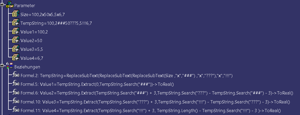

Guten Morgen Zusammen,
leider soll ich das Thema noch mal kurz aufgreifen.
Habe ein String, der auch so aussehen kann:
50x50x5x5
oder
100x50x5,5x6,7
Ich benötige den Zugriff auf die Zahlen, die zwischen "X" stehen. Mit den Operatoren "Extract" und "Search" komme ich leider nicht ans Ziel.
Gibt es eine Lösung mit diesen oder anderen Operatoren?
Danke im Voraus!
Beste Grüße
dddt1
[Diese Nachricht wurde von dddt1 am 28. Aug. 2025 editiert.]

Also kann die Anzahl der x im String variieren?
Benötigst du die Einzelwerte als String oder als Länge/Reellezahl?
Hast du die Knowlegeware Lizenz oder muss alles über Formel gehen?

Hallo Bernd
danke für deine Rückmeldung.
Man hat immer vier Werte, mit immer drei "X" getrennt.
Ich benötige nähmlich die vier Werte als reele Zahlen.
KWL habe ich nicht. Bis jetzt, wo ich ein String mit drei Werte ind zwei X hatte, hat es mit den Formel von razzor88 funktioniert.

Servus dddt
Anbei (im Bild) ein Beispiel.

Hallo Bernd,
Du meintest, anstatt "x" andere Zeichen benutzen?
Der String beschreibt bei mir den bestimmten Metallprofil...deswegen würde ich gerne bei "x" bleiben.
Danke Dir!

Nein, ich verwende schon ein "x", bilde nur einen temporären String (den man verdecken/ausblenden kann) damit die Formel übersichtlicher wird.
In R19 haben search und extract noch nicht alle Funktionen/Parameter.

erstellt am: 07. Sep. 2025 21:17    Editieren oder löschen Sie diesen Beitrag!  <-- editieren / zitieren -->   Antwort mit Zitat in Fett Antwort mit kursivem Zitat    Unities abgeben: 1 Unity (wenig hilfreich, aber dennoch)2 Unities3 Unities4 Unities5 Unities6 Unities7 Unities8 Unities9 Unities10 Unities
Hallo Bernd,
vielen Dank für Deine Hilfe!
Es funktioniert einwandfrei!
Beste Grüße
