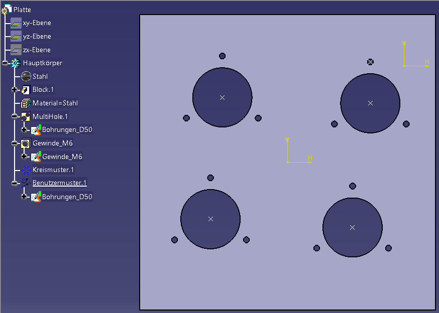

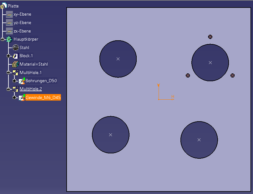

die neue Funktion "Mehrfachbohrung" bwz. "Multihole" ist eine schöne Geschichte. Doch kann man ein "Multihole" auch mustern?
Hintergrund:
Ich habe mehrere Bohrungen D50 auf einer Platte mit Multihole erstellt.
Um jede dieser Bohrungen sitzen jetzt drei Gewinde. Die ersten drei wurden ebenfalls in einer Skizze mit Multihole erzeugt.
Wie schaffe ich es, die Gewinde auch um alle anderen Bohrungen zu erzeugen? (siehe auch Bild)
Gibt's da einen Trick?
Danke und Gruß
Martin

Hi Martin,
Ich wuerde das erste Hole separat erzeugen
Dann dieses Hole zusammen mit dem Multihole in einen Body packen und diesen dann mit User Pattern replizieren.
Fuer dieses User Pattern dann den Sketch verwenden, den Du zuerst fuer das erste Multihole benutzt hast.
Du kannst dann aber keine Up to last oder next Bohrungen machen sondern musst sie einfach ausreichend/uebertrieben lang machen

Ich arbeite aktuell so wie im Bild dargestellt mit der "alten Variante".
Schade dass ein Multihole (bislang zumindest) nicht gemustert werden kann...
