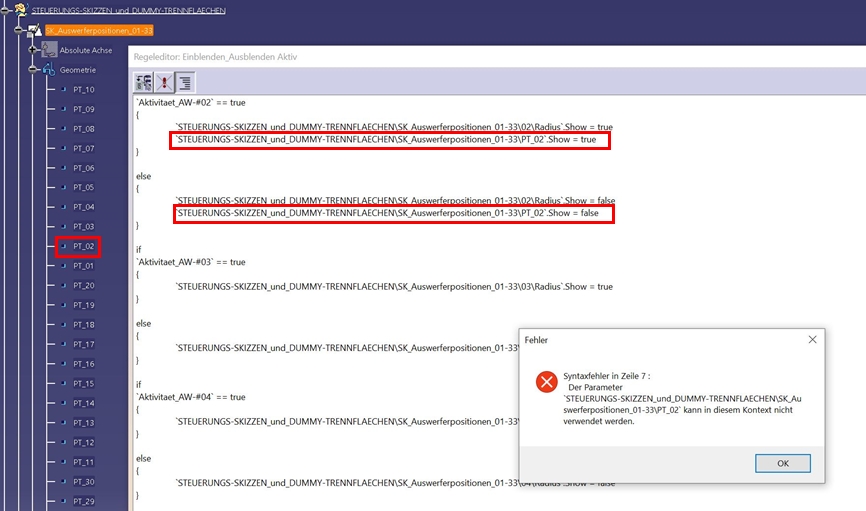

Servus,
ich möchte in einer Skizze Geometrien und Bedingungen ein-/ausblenden.
Mit den Bedingungen funktioniert es, aber die Geometrien bekomme ich leider nicht gefasst.
Gibt es da einen Trick?
So wähle ich die Bedingungen an (Die Geometrien "frisst" er mir leider nicht):
if
`Aktivitaet_AW-#03` == true
`STEUERUNGS-SKIZZEN_und_DUMMY-TRENNFLAECHEN\SK_Auswerferpositionen_01-33\03\Radius`.Show = true
else
`STEUERUNGS-SKIZZEN_und_DUMMY-TRENNFLAECHEN\SK_Auswerferpositionen_01-33\03\Radius`.Show = false

erstellt am: 28. Okt. 2022 18:54    Editieren oder löschen Sie diesen Beitrag!  <-- editieren / zitieren -->   Antwort mit Zitat in Fett Antwort mit kursivem Zitat    Unities abgeben: 1 Unity (wenig hilfreich, aber dennoch)2 Unities3 Unities4 Unities5 Unities6 Unities7 Unities8 Unities9 Unities10 Unities
...klappt bei mir leider nicht.
siehe Bild im Anhang

erstellt am: 31. Okt. 2022 11:37    Editieren oder löschen Sie diesen Beitrag!  <-- editieren / zitieren -->   Antwort mit Zitat in Fett Antwort mit kursivem Zitat    Unities abgeben: 1 Unity (wenig hilfreich, aber dennoch)2 Unities3 Unities4 Unities5 Unities6 Unities7 Unities8 Unities9 Unities10 Unities
...du hast wahrscheinlich nichts anders gemacht, denn es funktioniert nicht ;-)
Man kann lediglich alles ein- oder ausschalten, was die Geometrien betrifft.
Einen Versuch war es ja Wert.
Trotzdem vielen DANK

erstellt am: 31. Okt. 2022 13:46    Editieren oder löschen Sie diesen Beitrag!  <-- editieren / zitieren -->   Antwort mit Zitat in Fett Antwort mit kursivem Zitat    Unities abgeben: 1 Unity (wenig hilfreich, aber dennoch)2 Unities3 Unities4 Unities5 Unities6 Unities7 Unities8 Unities9 Unities10 Unities Nur für Felsen 10 Unities + Antwort hilfreich
Servus Felsen
Eventuell könntest du über den Umweg "Output Feature" gehen. Diese kann man per Formel de- und aktivieren.

erstellt am: 02. Nov. 2022 11:33    Editieren oder löschen Sie diesen Beitrag!  <-- editieren / zitieren -->   Antwort mit Zitat in Fett Antwort mit kursivem Zitat    Unities abgeben: 1 Unity (wenig hilfreich, aber dennoch)2 Unities3 Unities4 Unities5 Unities6 Unities7 Unities8 Unities9 Unities10 Unities
...das war´s -> so klappt es - Vielen Dank!!
