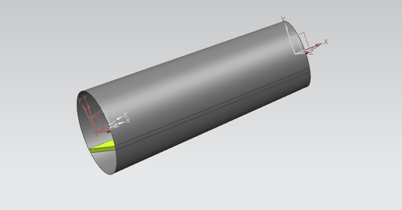

das letzte Mal, dass ich CATIA benutzt habe, ist eine Weile her und ich bräuchte etwas Hilfe. Ich habe zwei unterschiedliche Ellipsen gegeben. Diese soll ich verbinden, sodass quasi die Aussenhaut eines Flugzeugrumpfes entsteht. Dazu soll ich auch eine Platte in einer gewissen Höhe erstellen. Ich bekomme es leider bisher nicht hin. Kann mir jemand sagen, wie man da vorgeht? Ich habe ein Bild angehängt wie es am Ende aussehen soll. Vielen Dank im Voraus.

Ich würde es mit einer Multi-Section Surface probieren. (oder falls du gleich eine Solid brauch die entsprechende Methode im PartDesign)

Servus,
tut mir leid für die späte Rückmeldung, aber vielen Dank für den Tipp. Ich habe es damit hinbekommen.
Viele Grüße und einen schönen Tag dir noch
