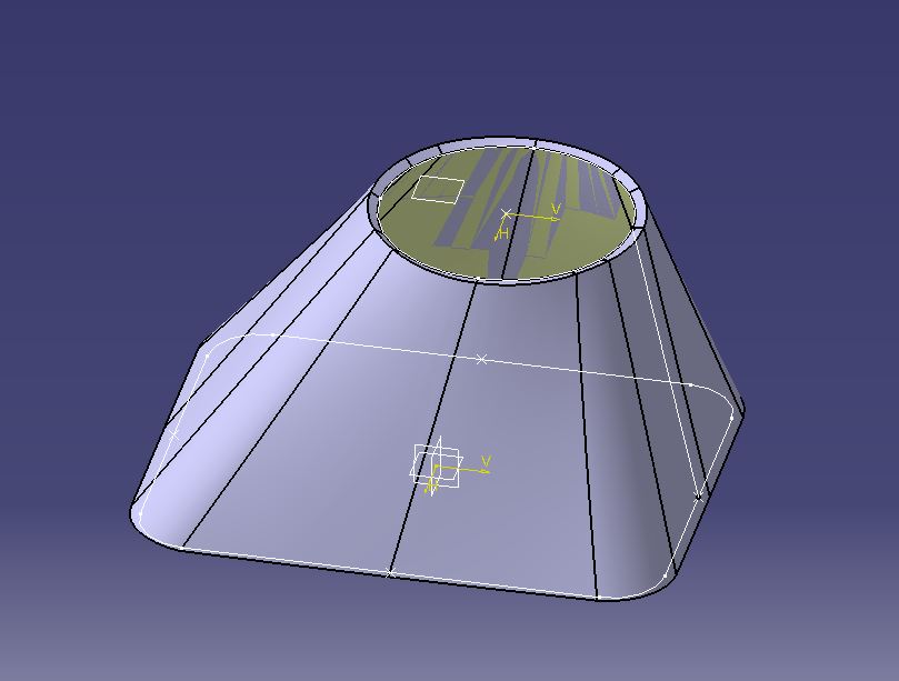

Hallo Kollegen.
Im Generative Sheetmetal Design möchte ich einen abwickelbaren Übergang von viereckig auf rund erzeugen.
Randbedingungen:
Es muss rund sein (ein angenähertes Polygon ist nicht zulässig)
Die dreieckigen Übergangsflächen manuell zu erstellen ist zu umständlich
Das Viereck darf an den Ecken abgerundet sein.
Es darf in zwei Hälften aufgebaut sein.
Wegen der stark unterschiedlichen Geometrieen scheint ein "canonic Hopper" nicht zu klappen.
Ein Aufbau mit mehreren Bodies ist erlaubt.
Kann mir jemand helfen?
gruß, Tom

Verstehe ich das richtig, dass die Verwendung eines Flächentrichters nicht in Frage kommt (also den Übergang zunächst als Fläche erzeugen)?

Hi Bernd, und danke für die schnelle Rückmeldung.
Ich habe mich wohl verzettelt, nun gehts tatsächlich mit einem Surfacic hopper.
Aufgrund der unsymmetrie, die ich brauchte hatte ich immer einen flüchtigkeitsfehler drin.
Nun scheints aber zu klappen
gruß, Tom

Mit den abgerundeten Ecken funktioniert es problemlos als surfacic hopper.
Multisection machen, die Closing Points beachten, sonst siehts schaebig aus
LG ... Wolfi

Danke wolfi.
Ich hab die Closingponts bei meinen ersten versuchen doof gesetzt, nun klappts :-)
