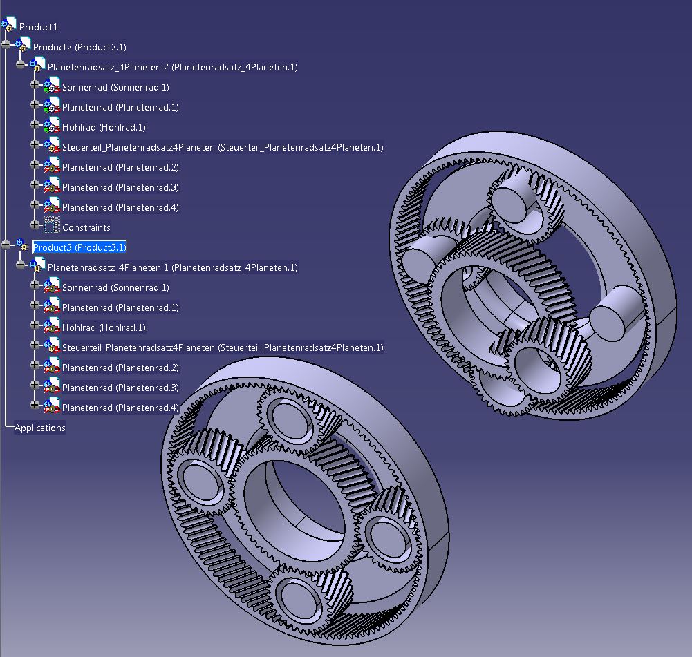

ich möchte ein Planetengetriebe mit insgesamt 4 Planetenradsätzen in CATIA erstellen. Links im Bild ist der Planetenradsatz (hier als Unterbaugruppe zu verstehen) meines Betreuers. Diesen soll ich irgendwie kopieren und dann in die Hauptbaugruppe einfügen. Habe das irgendwie gemacht (kenne mich leider kaum aus damit) und dann manuel einfach mal nach hinten verschoben (rechts im Bild).
Mein Ziel ist es, insgesamt 4 Planetenradsätzen hintereinander anzuordnen, die ich dann noch von einer Excel-Tabelle steuern kann. Über das Steuerteil ("Steuerteil_Planetenradsatz4Planeten") soll alles gesteuert werden (Parameter dort entscheidend).

erstellt am: 20. Nov. 2016 14:50    Editieren oder löschen Sie diesen Beitrag!  <-- editieren / zitieren -->   Antwort mit Zitat in Fett Antwort mit kursivem Zitat    Unities abgeben: 1 Unity (wenig hilfreich, aber dennoch)2 Unities3 Unities4 Unities5 Unities6 Unities7 Unities8 Unities9 Unities10 Unities
Danke Bernd, das hat schon mal geklappt :-).
Nun möchte ich die jeweiligen Parameter (Zähnezahl, Durchmesser, etc.) ändern. Dabei werden aber alle 4 Planetenradsätze verändert, weil sie ja miteinander verknüpft sind. Also ein einziger Planetenradsatz ist ja parametrisch aufgebaut. Wenn ich dort (in dieser Unter-Baugruppe) die Zähnezahl des Sonnenrades (das innere Zahnrad) ändere, dann ändern sich die Zähnezahlen der anderen Zahnräder (also der Planetenräder und des Hohlrads) in diesem Planetenradsatz mit. Leider ändern sich jetzt auch die Dimensionen der ANDEREN(HINTEREN) Planetenradsätze mit und sie sind wieder identisch in ihrer Dimension. Das möchte ich aber ändern.
Wie soll ich da am besten die Verknüpfung brechen, sodass sich bei veränderter Zähnezahl NUR die Zahnräder des EINEN Planetenradsatzes verändern und die ANDEREN drei Planetenradsätze aber ihre Dimensionen beibehalten? Natürlich möchte ich, dass auch die anderen 3 Planetenradsätze unabhängig voneinander sein sollen (Änderung eines Planetenradsatzes soll KEINE Änderung der ANDEREN Planetenradsätze zur Folge haben).

Alle Bauteile und Baugruppen sollen dann wohl nicht untereinander irgendwelche Assoziationen aufweisen.
In diesem Fall empfehle ich, neue Baugruppen aus der alten zu erzeugen mit "New From..." dann das Product auswählen und alle Teile ebenfalls mit dieser Funktion erneuern lasse.
Diese Aktion so oft machen, wie du unterschiedliche elemente brauchst.
Diese kannst du dann alle unabhängug voneinander steuern.

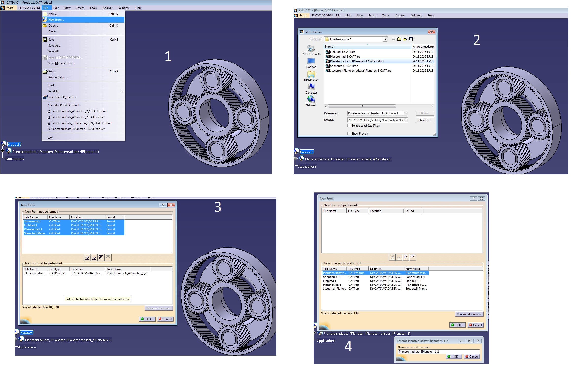

erstellt am: 21. Nov. 2016 14:33    Editieren oder löschen Sie diesen Beitrag!  <-- editieren / zitieren -->   Antwort mit Zitat in Fett Antwort mit kursivem Zitat    Unities abgeben: 1 Unity (wenig hilfreich, aber dennoch)2 Unities3 Unities4 Unities5 Unities6 Unities7 Unities8 Unities9 Unities10 Unities
Danke, Tom.
Komme dennoch nicht klar. Habe diese Schritte hier gemacht (s. Bild).
Also es erscheint ein neues Product in einem neuen Fenster, aber es wird nicht als Unterbaugruppe im "Product1" eingefügt, falls das das Ziel sein sollte.
VG
Fitim
[Diese Nachricht wurde von Fitim am 21. Nov. 2016 editiert.]
moppesle
Beiträge: 3438
Registriert: 28.05.2009
CATIA V5 R19 SP9
WIN 7 64bit
erstellt am: 21. Nov. 2016 14:42    Editieren oder löschen Sie diesen Beitrag!  <-- editieren / zitieren -->   Antwort mit Zitat in Fett Antwort mit kursivem Zitat    Unities abgeben: 1 Unity (wenig hilfreich, aber dennoch)2 Unities3 Unities4 Unities5 Unities6 Unities7 Unities8 Unities9 Unities10 Unities Nur für Fitim 10 Unities + Antwort hilfreich
Hallo Fitim,
Das Produkt das du mit "NewFrom" erstellthast speichern und dann in dein Produkt1 mit "vorhandene Komponente" einfügen
Gruß Uwe
